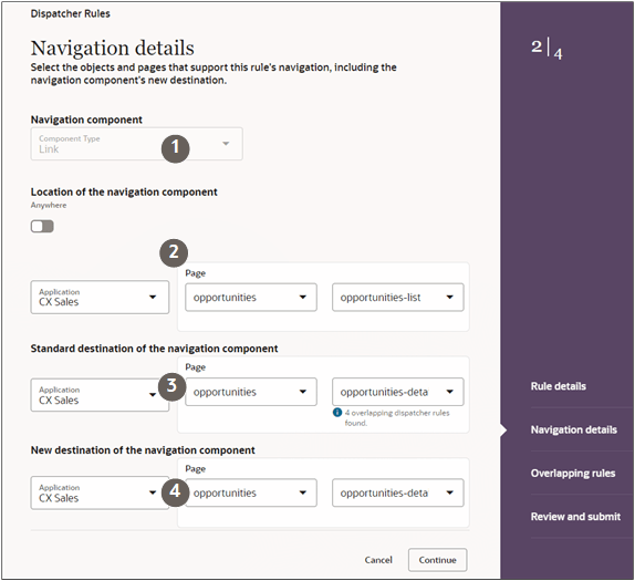

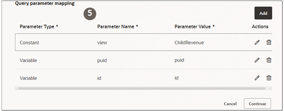

「ナビゲーション詳細」ステップでの入力内容は重要であるため、このステップの5つのセクションの概要を次に示します。 最後のセクションを表示するには、下にスクロールする必要があります。 ルールの作成に関する詳しい説明がその後に示されます。
| セクション |
説明 |
| ナビゲーション・コンポーネント(1) |
このリリースでは、オブジェクト名リンクからのリンクのみをリダイレクトできます。 |
| ナビゲーション・コンポーネントの事業所(2) |
リダイレクトするリンクの範囲。 営業アプリケーションのすべてのページのリンクをリダイレクトするか、特定のオブジェクトのリンクをリダイレクトするか、リダイレクトの範囲を特定のページに絞り込むことができます。 |
| ナビゲーション・コンポーネントの標準目的地(3) |
リダイレクトするリンクの現在の宛先。 リスト・ページ、詳細ページ、編集ページおよび作成ページのリンクをリダイレクトできます。
ノート: ディスパッチャを使用して、サブビューのリンクをリダイレクトすることはできません。
| ナビゲーション・コンポーネントの新規目的地(4) |
リンクの新しい宛先ページ。 サブビューは詳細ページの一部です。 そのため、サブビューにリンクをリダイレクトする場合は、詳細ページを選択します。
| 問合せパラメータ・マッピング(5) |
サブビューにリンクをリダイレクトする場合は、サブビューURLから取得した値を持つ定数を追加して、サブビューを識別します。
編集ページにリダイレクトする場合は、定数mode = editを追加します。
変数は、CX拡張ジェネレータによって作成された標準オブジェクトおよびカスタム・オブジェクトすべての標準です。
商談リスト・ページのリンクを製品収益ページにリダイレクトするための入力例
商談リスト・ページの商談名リンクを「製品」サブビューにリダイレクトするために、「ナビゲーション詳細」ステップのセクションに入力する内容を次に示します。
ナビゲーション・コンポーネントの事業所
商談リスト・ページのリンクへのリダイレクトを制限するために、次のように入力します:
| フィールド |
入力内容 |
| アプリケーション |
CX Sales |
| ページ |
opportunities |
| 2番目の「ページ」フィールド |
opportunities-list |
通常は、ユーザーがリスト・ページで商談名をクリックすると、アプリケーションで詳細ページが開きます。
| フィールド |
入力内容 |
| アプリケーション |
CX Sales |
| ページ |
opportunities |
| 2番目の「ページ」フィールド |
opportunities-detail |
詳細ページのサブビューにナビゲーションをリダイレクトするため、入力内容は標準目的地の場合と同じです。 サブビューは詳細ページの一部です。
| フィールド |
入力内容 |
| アプリケーション |
CX Sales |
| ページ |
opportunities |
| 2番目の「ページ」フィールド |

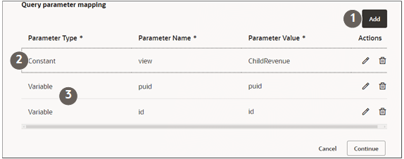

問合せパラメータ・マッピング
製品サブビューにリダイレクトするには、ChildRevenueの値を持つ定数を追加します:
| フィールド |
入力内容 |
| パラメータ・タイプ |
定数 |
| パラメータ名 |
view |
| パラメータ値 |
ChildRevenue |

サブビューまたは編集ページにリンクをリダイレクトする場合は、「問合せパラメータ・マッピング」セクションで定数を追加する必要があります:
- 「追加」をクリックします。
編集ページにリダイレクトする場合は、次のように入力します:
| フィールド |
入力内容 |
| パラメータ・タイプ |
定数 |
| パラメータ名 |
mode |
| パラメータ値 |
edit |
サブビューにリダイレクトする場合は、次のように入力します:
| フィールド |
入力内容 |
| パラメータ・タイプ |
定数 |
| パラメータ名 |
view |
| パラメータ値 |
view=に続けて、サブビューのURLの最後の部分を入力します。 |
商談の「製品」サブビューのURLの例を次に示します:
https://<domain>/fscmUI/redwood/cx-sales/application/container/opportunities/opportunities-detail?id=300000009863286&puid=39003&view=ChildRevenue
ノート: 標準サブビューおよびCX拡張ジェネレータによって生成されたサブビューの場合は、2つのパラメータ(変数puidおよびid)が自動的に追加されます。 これらのパラメータは必須です。
「問合せパラメータ・マッピング」セクションのスクリーンショットを次に示します
| コールアウト |
説明 |
| 1 |
「追加」ボタン。 |
| 2 |
定数エントリ。 |
| 3 |
2つの必須変数が自動的に追加されます。 |
