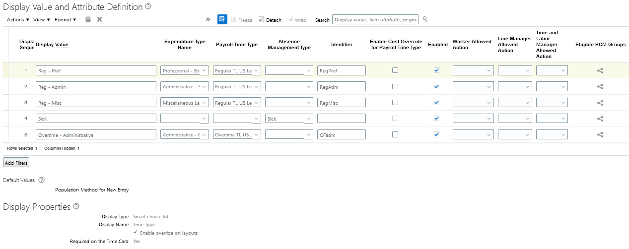

    次に、提供されている「時間タイプ」フィールドを使用する例を示します。このフィールドでは、休暇欠勤、給与およびプロジェクト原価計算時間の組合せに対して提供されているレイアウトが正しく機能するように構成を完了する必要があります。
    属性定義表の各行に入力する表示、時間属性および識別子の値の例。
    休暇欠勤行には、休暇欠勤管理属性の値のみがあることに注意してください。 このようにして、給与計算およびプロジェクト時間データは適切な承認者にルーティングされ、適切な時間コンシューマに転送されます。 外部アプリケーションで使用する時間データを抽出する場合は、休暇欠勤データと給与計算データまたはプロジェクト・データ、あるいはその両方を組み合わせることができます。
    時間処理後、Absence Managementでは、表示順序4の行から属性値が取得されます。 また、Project CostingとGlobal Payrollでは、他のすべての行からそれぞれの属性値が転送されます。
