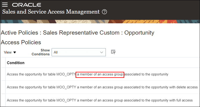

    ポリシーの条件名にaccess groupへの参照が含まれているポリシーは編集しないでください。 スクリーン・ショットに示されているこれらのポリシーは、ユーザーがアクセス・グループを介してオブジェクト・データにアクセスするために必要であり、カスタム・ロールに関連付けられたままである必要があります。
    アクセス・グループへのアクセス権を付与するデータ・セキュリティ・ポリシーを示すスクリーンショット。

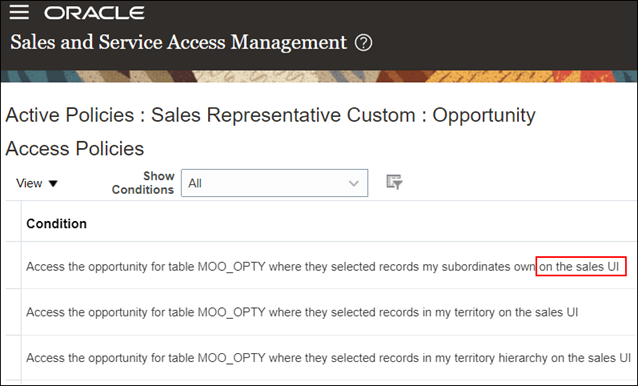

      営業UI権限に基づいてアクセス権を付与するポリシーは、非アクティブ化できます。 これらのポリシーは冗長です。 これらの権限の条件名には、スクリーンショットに示すように、sales UIへの参照が含まれます。
      営業UI権限に基づいてアクセス権を付与するデータ・セキュリティ・ポリシーを示すスクリーンショット。
