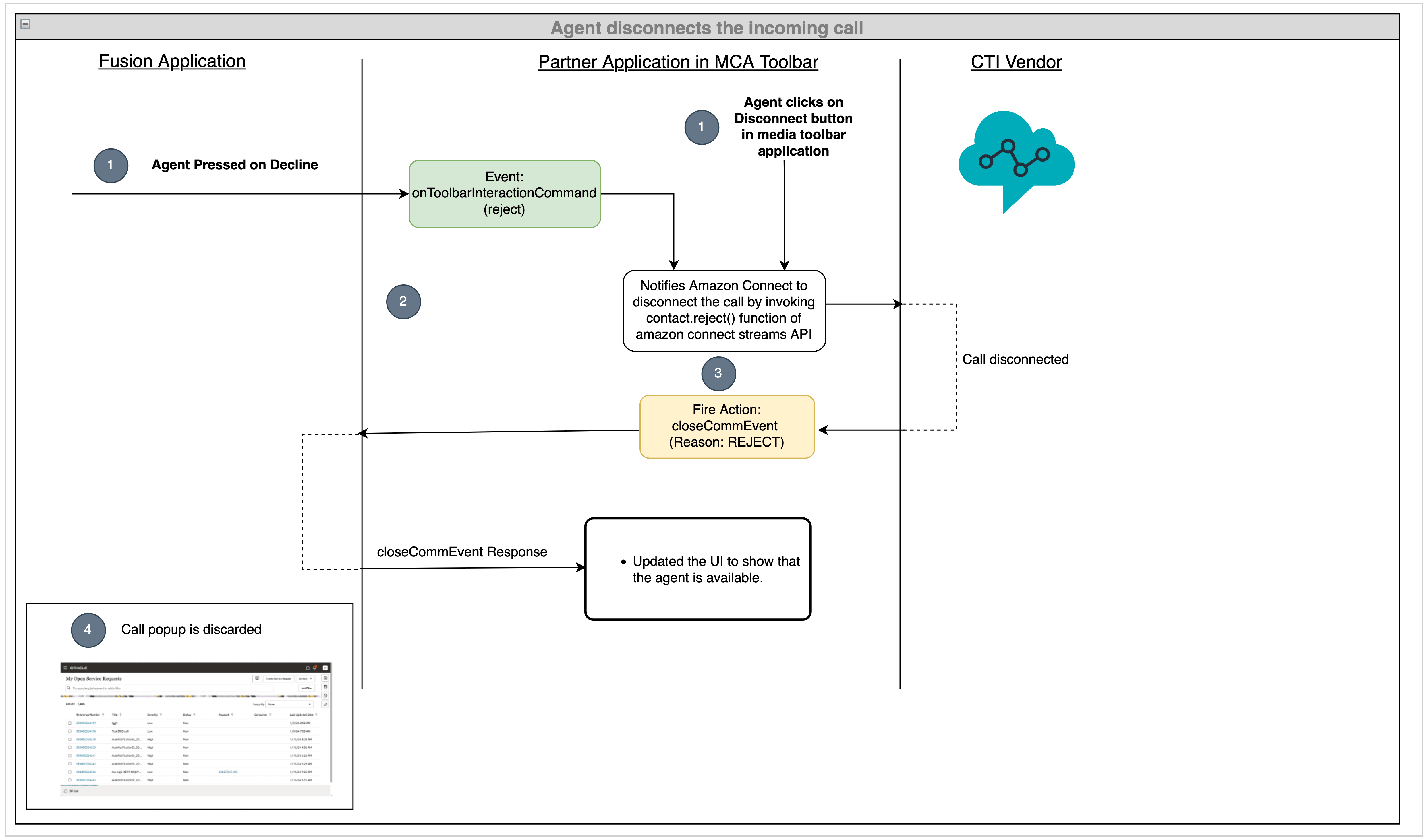

シナリオ1: エージェントは、コールが受け入れられる前に着信コールを拒否
次のフロー図は、エージェントがFusionアプリケーションまたはメディア・ツールバー・アプリケーションでのコールを拒否した後に実行される操作の順序を示しています:
Amazonでの受入シナリオ前の拒否着信コール。
  1. エージェントは、Fusionアプリケーションまたはメディア・ツールバー・アプリケーションからコールを拒否できます。 エージェントがFusionアプリケーションの「辞退」ボタンをクリックすると、onToolbarInteractionCommandイベントがコマンドrejectで起動されます。
  2. パートナ・アプリケーションは、このイベントを受信し、イベントがコールを拒否する場合、Amazon Connect Streams APIをコールしてコールを拒否できます。
  3. CTIサプライヤがパートナ・アプリケーションにコールが拒否されたことを通知した後、パートナ・アプリケーションはcloseCommEventアクションを理由としてREJECTとして起動できます。
  4. Fusionアプリケーションがこのアクションを識別すると、コール・ダイアログ・ボックスはUIから破棄されます。
rejectCallの例を更新します:
public async rejectCall(): Promise<void> {
    this.contact.reject({
        success: () => {
            console.log("Rejected call")
        failure: (err: any) => {
            console.error("Reject error", err);

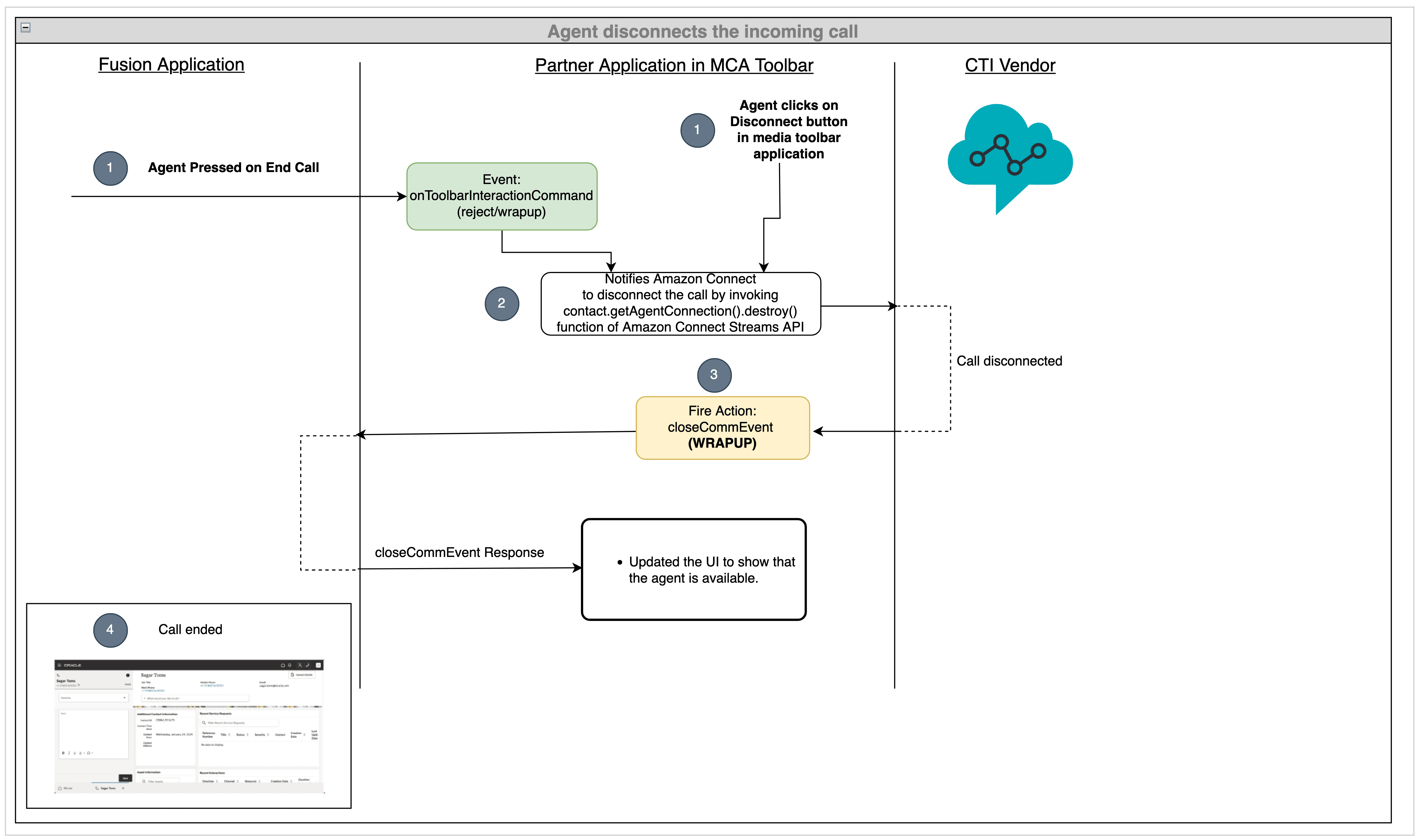

シナリオ2: 会話が完了すると、エージェントはコールを切断
次のフロー図は、エージェントがFusionアプリケーションまたはメディア・ツールバー・アプリケーションからコールを切断した後に実行される一連の操作を示しています:
エージェントは、Amazonのシナリオが完了するとコールを切断します。
  2. パートナ・アプリケーションは、このイベントを受信し、イベントがコールをdisconnectする場合、コールを切断するAmazon Connect Streams APIをコールできます。
  3. CTIサプライヤがパートナ・アプリケーションにコールが拒否されたことを通知した後、パートナ・アプリケーションはcloseCommEventアクションを理由としてHANGUPとして起動できます。
  4. Fusionアプリケーションは、アクションを識別した後、「まとめ」ウィンドウを表示します。

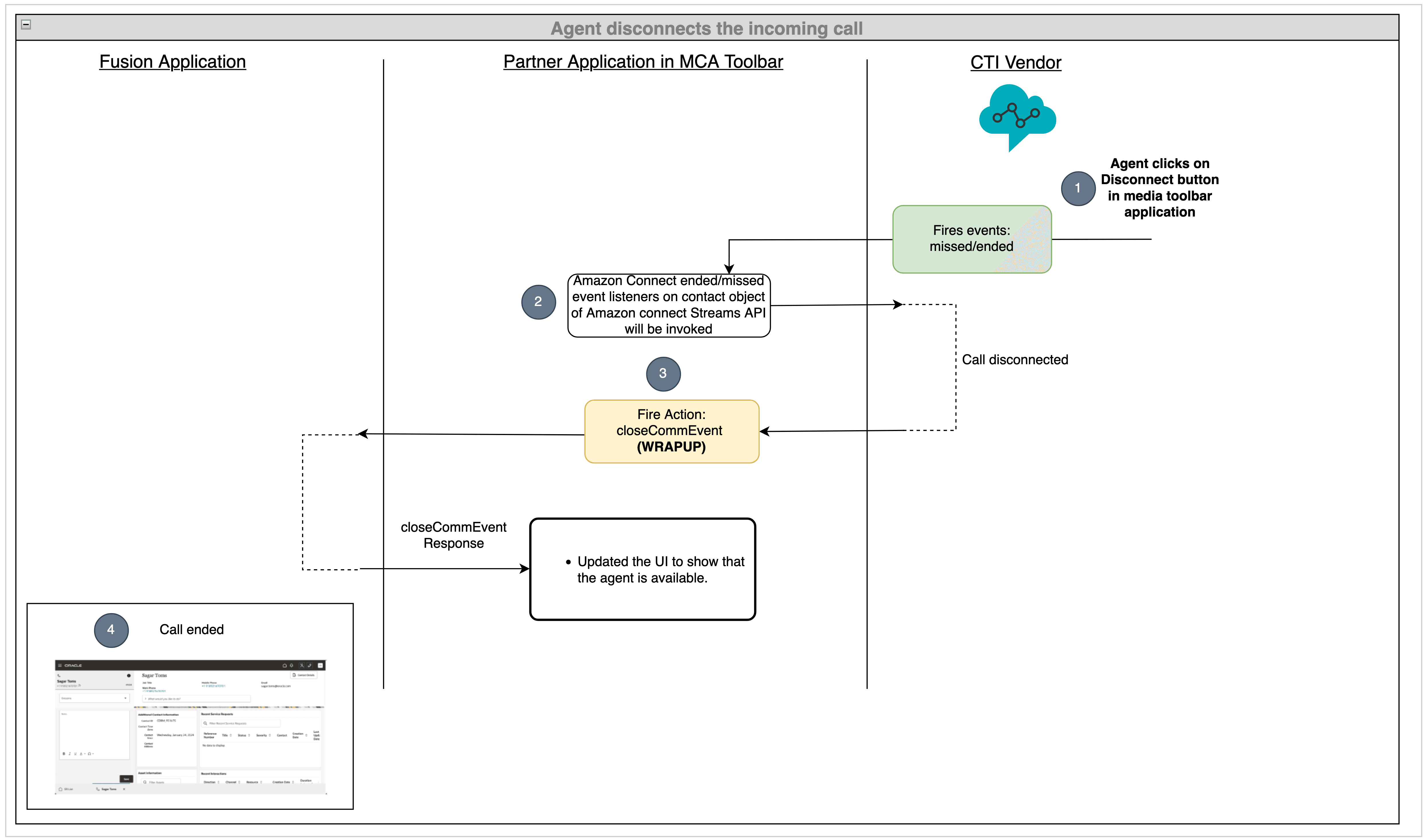

シナリオ3: 顧客はコールを切断
次のフロー図は、顧客がコールを切断したときに実行される一連の操作を示しています:
顧客は、Amazonのコール・シナリオを切断します。
  1. 顧客がコールを切断すると、Amazon Connectはdisconnected イベントを起動します。
  2. rejectおよびdisconnectイベント用のイベント・リスナーをメディア・ツールバー・アプリケーションに追加します。
  3. closeCommEventアクションは、 REJECTまたはWRAPUPという理由でメディア・ツールバー・アプリケーションから起動されます。
