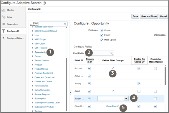

    「UIの構成」ページの一部のスクリーンショットを次に示します。 コールアウトは、関連する機能を示します。
    コールアウト番号
    説明
    1
    左側でオブジェクトを選択すると、右側にそのフィールドが表示されます。
    2
    「UIで表示」オプションを選択すると、ワークスペースおよびRedwood UIでフィールドが使用可能になります。
    3
    「フィルタ・グループの定義」列のチェック・マークは、フィルタ・グループが自動的に作成されることを示します。 これらのフィールドに対する独自のグループは作成できません。
    4
    「フィルタ・グループの定義」列で「検索」(下矢印アイコン)をクリックすると、既存のフィルタのリストが表示されます。 検索は、フィールドの既存のグループを削除した後にのみ使用できます。
    5
    「フィルタ・グループの定義」列の名前から、独自のフィルタ・グループを作成できることがわかります。 新しいフィルタ・グループを選択または作成する前に、既存のフィルタ・グループを削除する必要があります。 名前をクリックしてグループを編集できますが、Oracle提供のグループは編集できません。

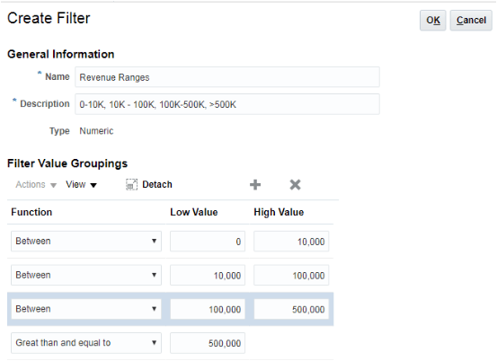

  8. 数値、企業通貨またはパーセント・フィールドのフィルタを作成する場合は、次の手順を実行します。
    1. 一意のフィルタ名および説明を入力します。 新しいフィルタを追加するたびに、既存のフィルタのリストにフィルタ名が表示されます。
    2. フィルタ値グループを作成します。 10個までのグループを作成できます。 グループ間のギャップおよび重複は許可されません。 グループを作成するには:
      1. 「追加」(プラス・アイコン)をクリックします。
      2. 最初のグループでは、「次より小さい」または「次の間にある」の演算子を選択し、必要に応じて下限値と上限値を入力できます。
        入力した上限値の結果は、フィルタ値の範囲に含まれません。 0から10,000の範囲を入力すると、フィルタ値グループでは0から9,999までのレコードが表示されます。
      3. 後続のグループでは、前のグループの上限値が新しいグループの下限値としてコピーされます。
        下限値は含まれます。 下限値が10,000の場合、グループに10,000の結果が表示されます。
        「次の間にある」次以上および「次と等しい」の演算子を使用できます。
      この表は、Revenue Rangesというサンプル・フィルタのフィルタ値グループを示しています。

      このイメージは、Revenue Rangesというサンプルの数値フィルタの「フィルタの作成」ページのスクリーン・キャプチャを示しています。
      サンプルの数値フィールド・フィルタの 「フィルタの作成」ウィンドウのスクリーン・キャプチャ。 Revenue Rangesというフィルタには、 テキストで説明されているフィルタ値グループが含まれています。
    3. 終了したら、「OK」をクリックします。
