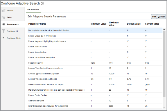

  3. 「適応型検索の構成」ページで、「パラメータ」タブをクリックします。
    適応型検索パラメータの編集のスクリーンショット
  4. 変更する「パラメータ名」をハイライト表示し、「編集」をクリックします。 この警告が表示されます。

  6. 「現行値」フィールドで必要な変更を行い、「保存して閉じる」をクリックします。
この表では、使用可能な適応型検索パラメータのリストと、その最小値、最大値およびデフォルト値を示します。
