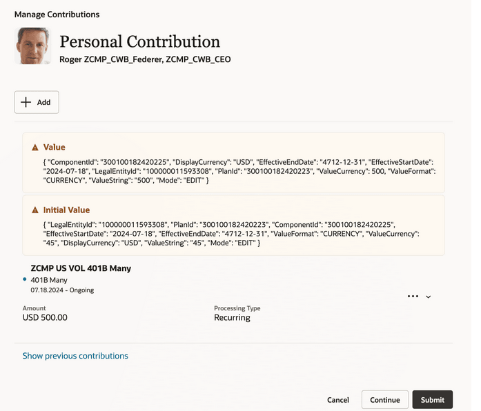

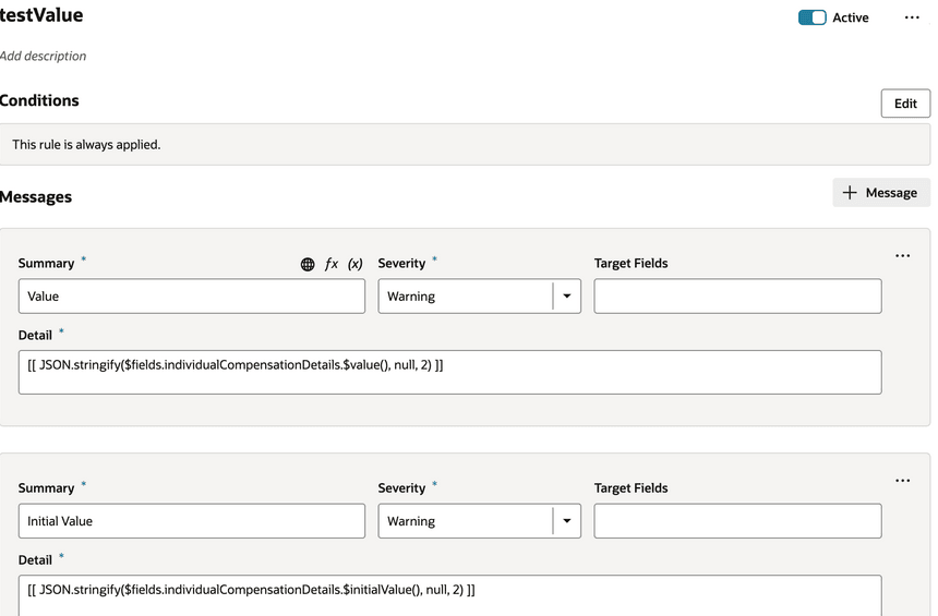

トラブルシューティング
個別報酬オブジェクトのすべての属性を出力するには:
  1. 条件なしで検証ルールを作成
  2. 次の式を使用して、提案された値を表示するメッセージを追加:[[ JSON.stringify($fields.individualCompensationDetails.$value(), null, 2) ]]
  3. 次の式を使用して、initialValue (EDITの場合のレコードのデータベース値)を表示する別のメッセージを追加:[[ JSON.stringify($fields.individualCompensationDetails.$initialValue(), null, 2) ]]
ノート:
  • 新しい割当ての場合、initialValueはデータベースに存在しないためnullになります
  • セクション・レベルの検証についても同様です。 続行/送信時にトリガーされます。
  • CurrentAllocations配列の値を確認するには、メッセージの重大度を「error」に設定します。それ以外の場合は、送信を許可するか、次のセクションに移動します。
