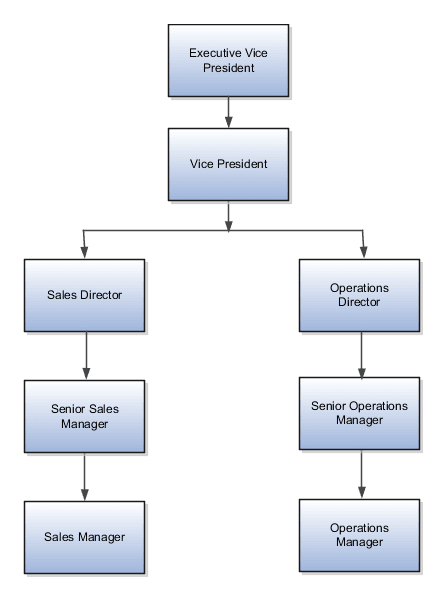

Vision Corporationは、ワークフォースを組織変更し、すべてのポジションの階層を定義しています。 次のようにポジション階層を作成する必要があります。
この図は、Vision Corporationのポジション階層を示しています。
次の表に、このシナリオにおける主な検討事項の概要を示します。
