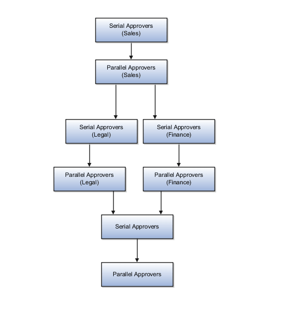

  • すべてのルール・セットは、契約、条項または条件テンプレートの承認ステージに関して、パラレルまたはシリアルに実行されます。
  • シリアル・ルール・セットは、承認プロセスを順番に実行するように設計されています。 これらのルール・セットに含まれるルールの承認リスト内の承認者には、順番に通知されます。

次の図は、ルール・セットの実行方法を示しています:
この図は、ルール・セットの実行方法を示しています。
