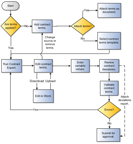

次の図は、契約条件オーサリング・プロセスを示しています:
「契約条件」タブで契約条件が適用されない場合は、契約条件テンプレートを選択するかファイル内の契約条件を添付することで、契約条件を追加する必要があります。 契約条件テンプレートを選択すると、タブにそのテンプレートの契約条件が移入されます。 契約条件を文書として添付することを選択した場合は、アプリケーションの外部で作業を続行する必要があります。
一部の契約条件テンプレートでは、契約エキスパート機能を実行し、さらに条項が必要かどうかを決定する追加情報を入力する必要があります。 契約条件は、アプリケーション内で編集することも、アプリケーションの外部でMicrosoft Word 2007を使用して編集することもできます。
変更項目の欠落している値を入力する必要があります。 オプションで、別の契約条件テンプレートに切り替えるか文書内の条件を添付することで、契約条件のソースを変更できます。 または、すべての契約条件を完全に削除できます。契約条件ライブラリで条項の更新をチェックすることもできます。
テンプレートから適用された契約条件に対する変更の詳細を報告するレポートを実行でき、差分レポートを契約とともに承認のために発行できます。
承認のために契約を発行する前の最後のステップは、契約条件を評価し、エラーを取り除くことです。
