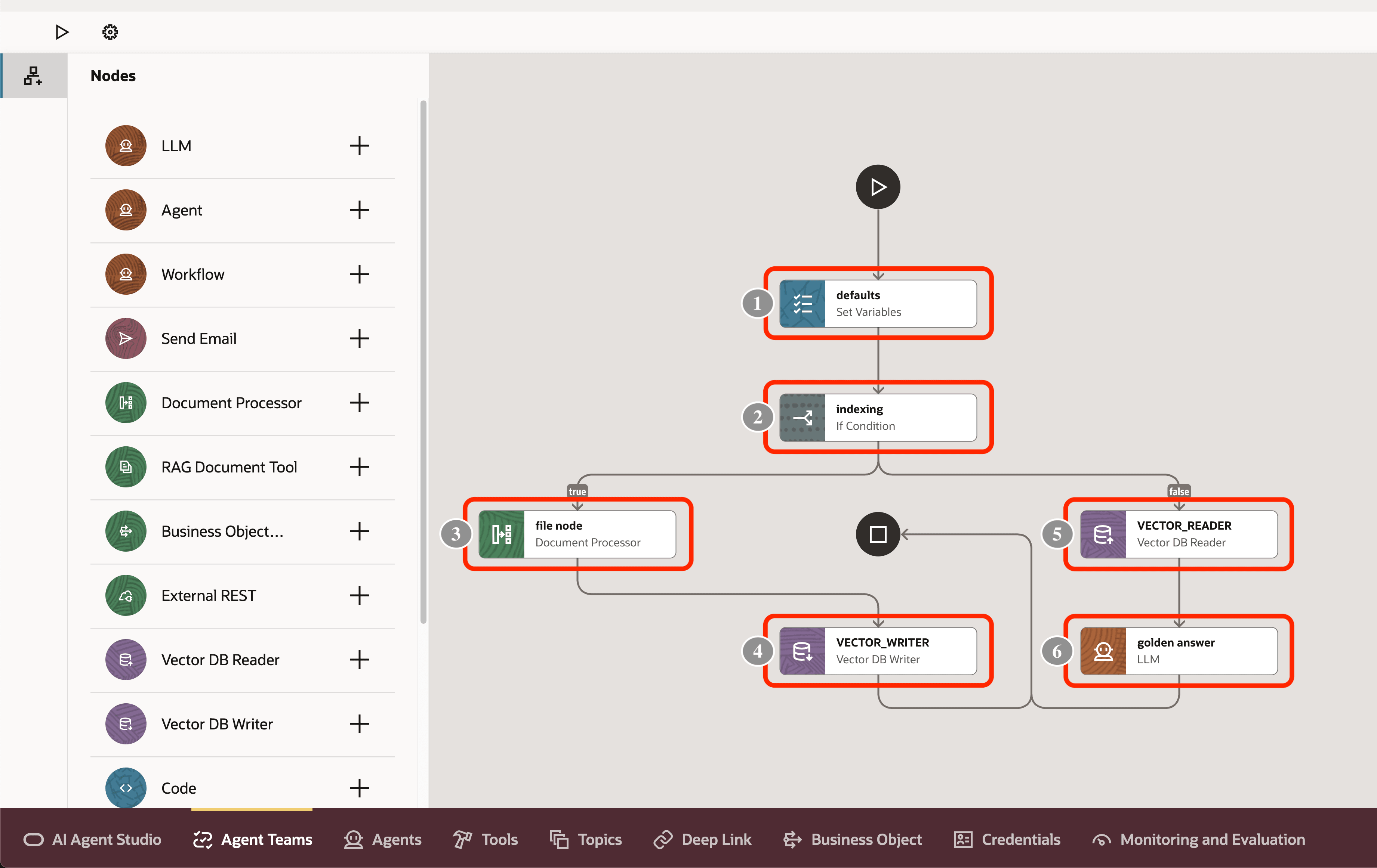

実際にワークフローがどのように動作するかを示す例を見てみましょう。 ファイルがアップロードされ、現在のステータスに基づいて処理する必要があるシナリオを考えてみます。
- ファイルが現在索引付けされている場合、ワークフローはファイルのコンテンツを抽出し、ベクトル・データベースに格納します。
- ファイルがすでに索引付けされている場合、ワークフローはベクトル・データベースから直接関連コンテンツを取得します。
どちらの場合も、ユーザーに対する最終的なレスポンスはLLMによって生成されます。 このイメージは、このユースケースのワークフロー・ノードがどのように配置されているかを示しています。
| コールアウト番号 | ノード名 | ノード・タイプ | 説明 |
| 1 | デフォルト | 変数の設定 | 指定された変数のデフォルト値(attachmentId、documentId、toolIdなど)を、WebCenterコンテンツ・サーバーでアップロードされたドキュメントを指すように設定します。 |
| 2 | インデックス作成 | If条件 | ドキュメントの情報を索引付けするかどうかを決定します。 |
| 3 | ファイル・ノード | 文書プロセッサ | indexingが trueの場合、そのテキストを抽出してファイルを処理します。その後、次のノードを使用してベクトルデータベースに格納されます。 |
| 4 | VECTOR_WRITER | ベクトルDBライター | ベクトル・データベースの前のノードから抽出されたファイルの内容を格納します。 |
| 5 | VECTOR_READER | ベクトルDBリーダー | 索引付けがfalseの場合、ベクトル・データベースで抽出されたテキストのセマンティック検索を実行して、コンテンツを直接取得します。 |
| 6 | 黄金の答え | LLM | LLMを使用して、ベクトル・リーダーから抽出された情報を処理し、質問に対する回答を生成して、目的の出力を返します。 |

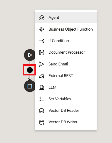

- ワークフローの開始と終了の間の行にマウス・ポインタを重ねて、ワークフローにノードを追加します。  をクリックして、追加するノードのタイプを選択します。 をクリックして、追加するノードのタイプを選択します。 ヒント ヒント- ノードを順番に接続して、ワークフロー全体で入力の受信、処理および転送方法を制御します。
- 必要に応じて、既存のノードの前、後または間に新しいノードを挿入できます。
- 作成後は、ノードを再配置できません。 ノードの位置を変更するには、ノードを削除して、目的の場所に再度作成します。
