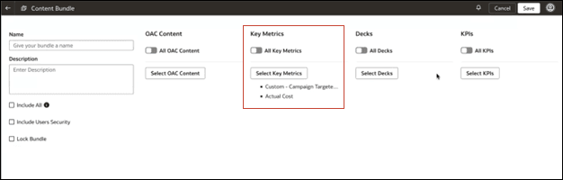

    • コンテンツ・バンドルの場合は、「すべてのコンテンツを含める」チェック・ボックスを選択するか、対応するトグルとボタンを使用して、該当するOracle Analytics Cloudコンテンツ、ワークブックおよびキー・メトリックを選択します。 「レポート・パラメータを含める」および「構成可能な勘定科目分析を含める」チェック・ボックス(該当する場合)を選択できます。
    • 主要なメトリック・コンテンツ・バンドルの場合は、対応する切替えおよびボタンを使用して、バンドルするキー・メトリックを選択します。 主要なメトリックは、環境バンドルにも含まれています。 パフォーマンスを向上させるには、バンドルする特定のキー・メトリックを選択します。
      「コンテンツ・バンドル」ページの主要なメトリック
      ノート:
      キー・メトリックをインポートするには、キー・メトリックが有効になっている新しいインスタンスにキー・メトリック・バンドルをデプロイする必要があります。 データセットにキー・メトリックをインポートできますが、セキュリティの制限によりデータセット全体がインポートされません。 主要メトリックのないデータセットは、主要メトリックには含まれません。

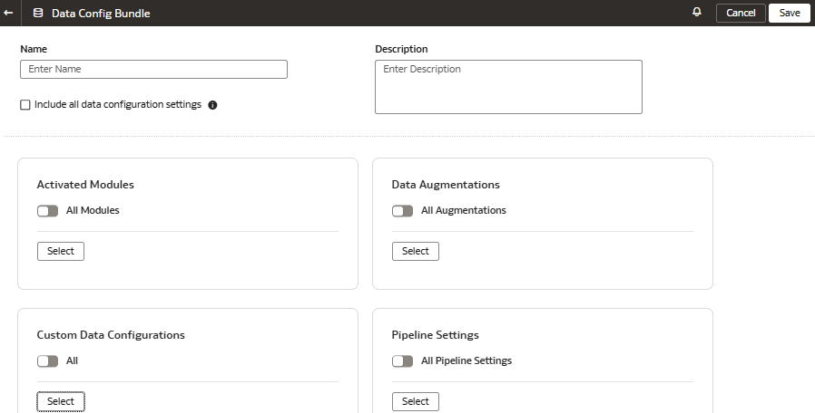

    • データ構成バンドルの場合は、「すべてのデータ構成設定を含める」チェック・ボックスを選択するか、対応するトグルおよび「」を選択ボタンを使用して、該当するモジュール、拡張、カスタム・データ構成およびパイプライン設定を選択します。
      ノート:
      「すべてのデータ構成設定を含める」は、デプロイ済カスタム・データ構成、アクティブ化済データ拡張およびアクティブ化済機能領域のみを選択します。 データ拡張および機能領域(アクティブ化完了ステータス)をアクティブ化した後、データ構成バンドル・ページで「アクティブ化完了」ステータスのデータ拡張および機能領域の表示に若干の遅延が発生する場合があります。
