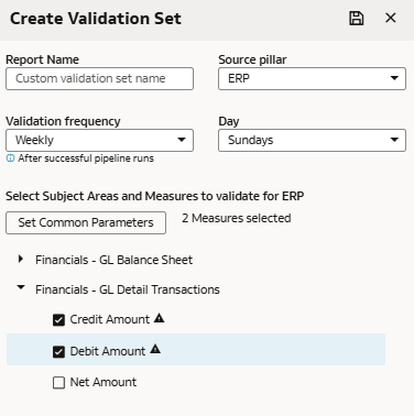

  4. カスタム検証セットを作成するには、「新規レポートの作成」をクリックします。
  5. 「検証セットの作成」で、次のようにします:
    1. カスタム検証済セットの名前を入力します。
    2. ソース・ピラーを選択します。
      選択したピラーのサブジェクト領域が表示されます。
    3. 必要に応じて、検証頻度および対応する日、月および日付を選択します。
    4. サブジェクト領域ごとに、目的のメジャーのチェックボックスをオンにします。
      「共通パラメータの設定」ボタンを有効にするには、必ず複数のメトリックを選択してください。
    5. 「共通パラメータの設定」をクリックし、「値の選択」で使用可能なオプションから必要なパラメータ値を選択し、「適用」をクリックします。
    6. メジャーの横にある「編集」アイコンをクリックして、特定の値を設定します。
    7. 「値の選択」で、表示される値を選択するか、値を検索するか、「さらに値を表示」をクリックして、矢印を使用して「選択した値」ボックスに移動します。
    8. 選択を保持するには、「」を選択をクリックします。
    9. 「保存」をクリックします。
