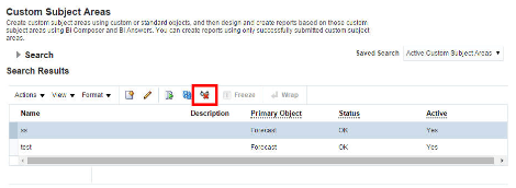

カスタム・サブジェクト領域を非アクティブ化するには、リストで選択して「非アクティブ化」ボタンをクリックします。 非アクティブなカスタム・サブジェクト領域をアクティブ化するには、それを選択して「アクティブ化」をクリックします。 リストでカスタム・サブジェクト領域が選択されていない場合、ボタンは表示されません。
次の図では、アクティブなカスタム・サブジェクト領域が選択されて、「非アクティブ化」ボタンが表示されています。
カスタム・サブジェクト領域が選択されて「非アクティブ化」ボタンが表示されている画面
アプリケーション・コンポーザでカスタム・サブジェクト領域を検索するときに、ステータスがアクティブのカスタム・サブジェクト領域のみを表示すれば、非アクティブなカスタム・サブジェクト領域を除外できます。 除外したカスタム・サブジェクト領域は使用可能な状態のままで、検索で見つけることができるので、カスタム・サブジェクト領域を非アクティブにする方が削除するより安全です。
