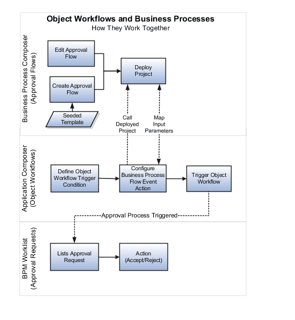

この図は、オブジェクト・ワークフローとビジネス・プロセスがどのように連携するか、およびエンド・ツー・エンド・フローに関連する様々なアプリケーションを示しています。
この図は、オブジェクト・ワークフローとビジネス・プロセスがどのように連携するかを示しています
  • アプリケーション・コンポーザ このアプリケーションを使用して、オブジェクト・ワークフローを構成します。
    オブジェクト・ワークフローで様々なイベント処理を構成する方法の例は、「オブジェクト・ワークフローの構成」および「営業リードを作成するための承認リクエストをトリガーするためのオブジェクト・ワークフローの構成」のトピックを参照してください。
  • Oracle Business Process Management (BPM) Composer. このアプリケーションを使用して、既存またはユーザー定義のテンプレートを使用してビジネス・プロセス(または承認フロー)を作成します。
    ノート:
    このリリースでは、BPMコンポーザでのテンプレートの変更が実装に対して無効になっている場合があります。 その場合は、Oracle Supportに連絡してください。
    ビジネス・プロセス・フローを作成してデプロイする方法の例は、営業リードを作成するための承認リクエストをトリガーするためのオブジェクト・ワークフローの構成のトピックを参照してください。
    BPMコンポーザの詳細は、『Oracle Fusion Middleware Business Process Composer User's Guide for Oracle Business Process Management』を参照してください。
  • Oracle Business Process Management (BPM) Worklistアプリケーション。 このアプリケーションを使用して、承認リクエストに対して適切なアクションを実行します。
    ワークリスト・アプリケーションには、ユーザーに割り当てられたタスクまたは承認が表示されます。 ワークリスト・タスクはホーム・ページに表示されます。
