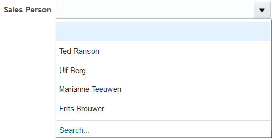

次に、ユーザーが商談に営業担当を追加できる動的選択リスト・フィールドの例を示します。 これは、リソース・オブジェクトのレコードが移入されたカスタム・フィールドです。
これは、実行時にユーザーがこのフィールドの値を検索して選択できる動的選択リスト・フィールドのスクリーンショットです。
