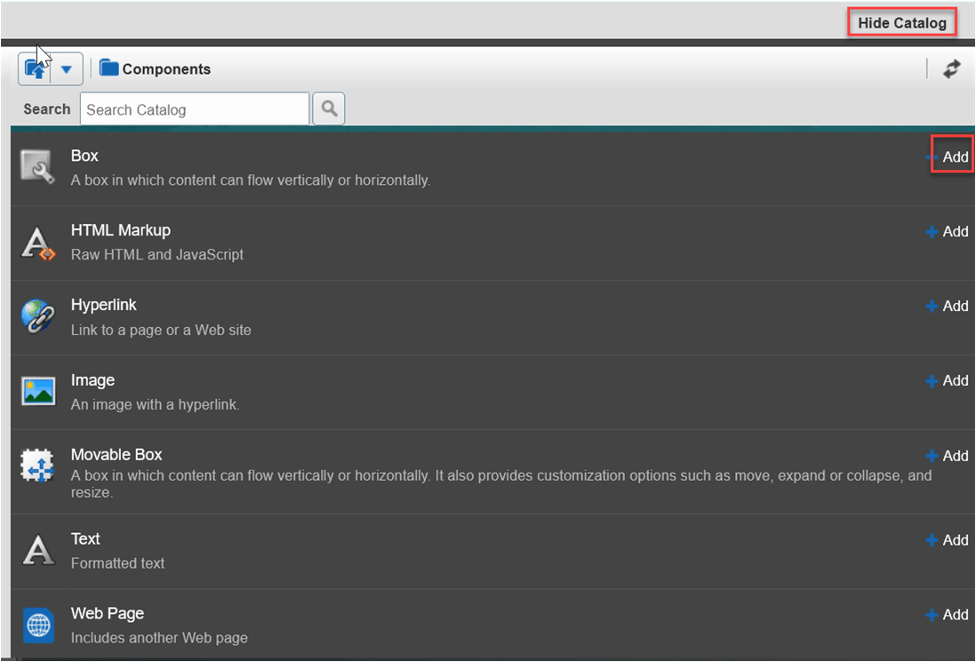

デザイン・ビューでは、選択タブを使用してコンポーネントを追加できます。
ページの右上隅にあるカタログの表示をクリックして、リソース・カタログ・ペインを表示します。
リソース・カタログ・ペインで、「コンポーネント」フォルダを開きます。
ページに追加するコンポーネントに関連付けられている「追加」ボタンをクリックし、「閉じる」をクリックします。
ページの右上隅にあるカタログの非表示をクリックして、リソース・カタログ・ペインを非表示にします。
追加したコンポーネントを選択します。

「コンテンツの追加」ダイアログ・ボックスで、「コンポーネント」フォルダを開きます。
