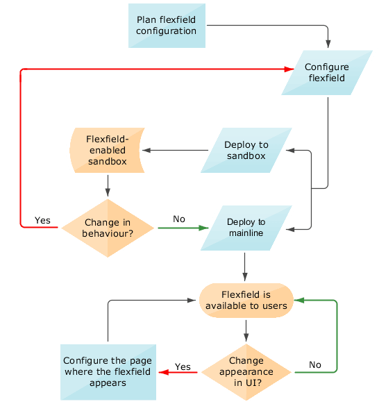

フレックスフィールドのデプロイ
フレックスフィールドを構成したら、それをデプロイして、最新の定義をユーザーが使用できるようにする必要があります。 「フレックスフィールドの定義」タスクで、次のいずれかのコマンドを使用してフレックスフィールドをデプロイできます。
               フレックスフィールドのデプロイ・コマンドは、フレックスフィールドをメインライン・メタデータにデプロイします。 このコマンドは、テストまたは本番環境での汎用コマンドです。
               サンドボックスにデプロイ・コマンドは、フレックスフィールドをサンドボックスにデプロイします。 このコマンドは、フレックスフィールドがメインライン・メタデータにデプロイされる前に正しく構成されていることを確認するためのものです。
値セット、キー・フレックスフィールドおよび拡張可能フレックスフィールドでの変更は、サンドボックスにデプロイできません。 これらをメインライン環境に直接デプロイする必要があります。 ただし、付加フレックスフィールドを変更する場合は、サンドボックスにフレックスフィールドをデプロイし、そのサンドボックスを公開する前に変更をテストする必要があります。

デプロイ後には、デプロイメント・ステータスは、最後にデプロイされた定義と比較した現在の構成済フレックスフィールドの状態を示します。
フレックスフィールド・セグメントの外観の変更(オプション)
定義したフレックスフィールド属性は、ユーザー・インタフェース・ページに統合され、ユーザーはそこから属性のビジネス・オブジェクトにアクセスします。 アプリケーション開発では、ビジネス・オブジェクトを表示するUIページと、フレックスフィールド・セグメントをレンダリングするためにデフォルトで使用する表示パターンを決定します。
フレックスフィールドがメインラインMDSリポジトリにデプロイされ、アプリケーション・ページに表示されるようになったら、ページ・コンポーザを使用してページごとに変更できます。 たとえば、セグメントを非表示にしたり、そのプロンプトや他のプロパティを変更したり、ユーザー定義のグローバル属性を順序変更して同じ親レイアウト内のコア属性の間に組み込まれるようにしたりできます。 フレックスフィールドがメインライン・メタデータにデプロイされると、ページ・コンポーザを使用してUIページでの付加および拡張可能フレックスフィールド・セグメントの外観を変更できます。
