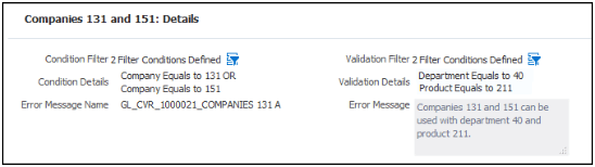

次の図は、会社131および151の条件フィルタ詳細と検証フィルタ詳細が指定された相互検証ルールの編集ページのセクションを示しています。 131または151に等しい会社値について条件が定義されて、検証で、部門値が40に等しく、製品値が211に等しいことが指定されます。

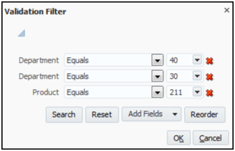

次の図は、部門が40に等しい、部門が30に等しい、および製品が211に等しいという、3つの検証が指定された「検証フィルタ」ウィンドウを示しています。

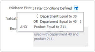

次の図は、相互検証ルールの編集ページの更新された検証の詳細を示しています。 検証で、30または40に等しい部門、および211に等しい製品が指定されます。
