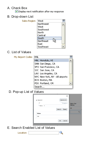

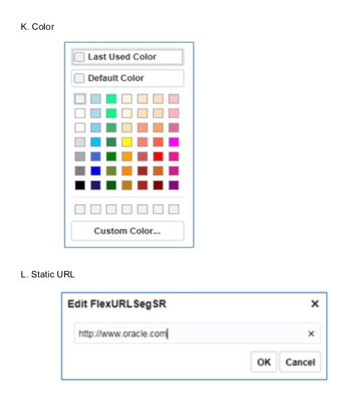

一連の図(AからL)は、表示タイプがUIでどのようにレンダリングされるかを表しています。 各表示タイプのスクリーンショットには、表内の表示タイプとその説明に対応する英字が割り当てられています。

| A | チェック・ボックス | このフィールドはチェック・ボックスとして表示されます。 チェック・ボックスを選択すると、チェックした値が使用されます。 選択しない場合、選択解除されている値が使用されます。 |
| B | ドロップダウン・リスト | このフィールドは、選択可能な値リストとして表示されます。 少数の値がサポートされます。 |
| C | 値リスト | このフィールドは、選択可能な値リストとして表示されます。 |
| D | 値のポップアップ・リスト | このフィールドは、選択可能な値リストとして表示されます。 大量の値がサポートされます。 |
| E | 検索が有効になった値リスト | このフィールドは、「検索」アイコン付きのテキスト・フィールドとして表示されます。 テキスト・フィールドに値を入力できます。 検索用の別のウィンドウが開く「検索」アイコンをクリックすることもできます。 |

| K | 色 | このフィールドには、カラー・パレットが表示されます。 色を選択してセグメントに割り当てることができます。 表示タイプを選択できるのは、セグメントの値セットがORA_FND_COLOR_#RRGGBBに設定されている場合のみです。 |
| L | 静的URL | このフィールドは、クリックするとWebページが開く固定URLを入力できるテキスト・フィールドとして表示されます。 ノート:
                            URLの長さは255文字を超えてはなりません。 |
