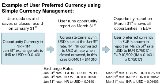

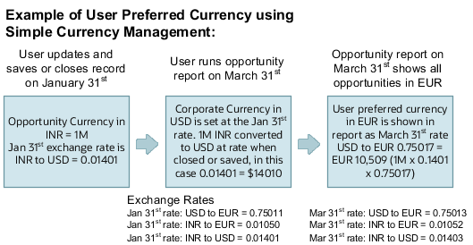

単純通貨管理を使用したユーザー優先通貨
このオプションの利点はパフォーマンスです。レコードを閉じるか保存したときに、その日のレートで企業通貨に換算されるため、各トランザクションのレートを参照する必要がありません。 商談レポートを実行すると、その値に、レポートを実行した日付の優先通貨換算レートが乗算されます。 これにより、アプリケーションが各レコードを調査して、そのレコードが閉じられた時点、または最後に保存された時点の優先換算レートに対応する換算レートを計算する必要がなくなります。 この場合、企業通貨への当初トランザクション換算のレコード上の値を単に取得して、それにレポートを実行した時点の優先通貨換算レートを乗算します。
単純通貨管理を使用したユーザー優先通貨の例として、ユーザーが、0.01401ルピーが1米国ドルの換算レートである1月31日に、100万インド・ルピーの関連する収益を含む商談レコードを更新して、保存するか、閉じます。 その後、ユーザーは3月31日に米国ドルで商談レポートを実行します。 レポートでは、保存されたときの1月31日のレートで米国ドルの企業通貨が設定されており、この場合は$14,010 (100万に0.01401を乗算)としてレポートが作成されています。 最後に、3月31日のユーロでの商談レポートでは、1米国ドルが0.75017ユーロである3月31日の換算レートを使用して、記録された米国ドルの金額をユーロに換算します。この例では、100万に、1月31日のルピーから米国ドルへの換算レートである0.01401が乗算されて、3月31日のユーロのレートである0.75013が乗算されます。 この場合、1月31日のルピーから米国ドルへの換算レート(3月31日のものではなく)が、その後の換算レートで3月31日の商談のユーロへの収益換算の計算の基準として使用されるため、必要な処理が少なくなります。

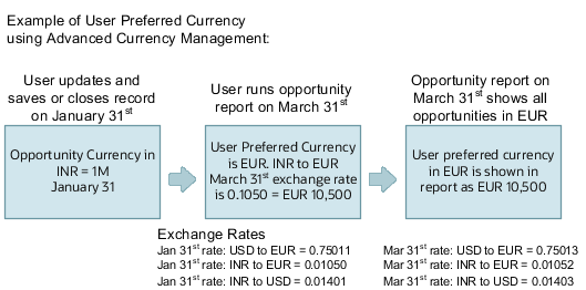

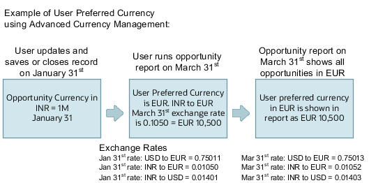

 拡張通貨管理を使用したユーザー優先通貨
このオプションでは、各レコードを調査して、レコードが更新されたか閉じられた日付でレートを決定するため、より正確な換算レートが提供されます。 このオプションのデメリットはパフォーマンスです。 レポートの実行には、より長い時間がかかります。 アプリケーションが各レコードを調査して、通貨換算レートを、レコードが閉じられたか更新されて保存された日付と照合する必要があります。
拡張通貨管理を使用したユーザー優先通貨の例として、ユーザーが、0.01050ルピーが1ユーロの換算レートが適用される1月31日に、100万インド・ルピーの関連する収益を含む商談レコードを更新して、保存するか、閉じます。 その後、ユーザーは3月31日に商談レポートを実行します。 レポートでは、1月31日のルピーからユーロへのレートである0.01050を使用したユーロのユーザー優先通貨が適用されるため、レポートの処理中に商談を10,500ユーロに解決する計算が必要になります。 3月31日に商談レポートを実行しても計算は変更されず、1月31日のクローズ日が使用されることに注意してください。
