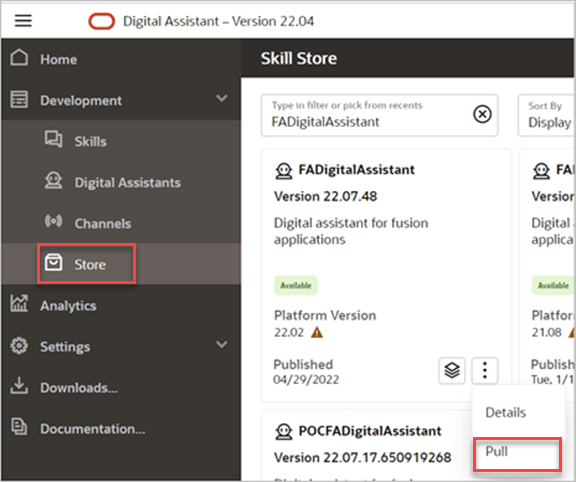

管理者は、事前定義されたデジタル・アシスタントとスキルをスキル・ストアから使用するために、FADigitalAssistantをODAインスタンスにプルする必要があります。
スキル・ストアからFADigitalAssistantをプルするには:
- をクリックします。
ここでは、FADigitalAssistantをプルできるスキル・ストアのスクリーンショットを示します。
「スキル・ストア」で、アプリケーションのバージョンに対応するデジタル・アシスタントまたはスキル(たとえば、FADigitalAssistantバージョン22.07.48)を検索します。
ノート: FADigitalAssistantタイルには、デジタル・アシスタント・バージョンとODAプラットフォーム・バージョンが表示されます。 バージョン番号の最初の4桁はアプリケーション・リリースに対応し、最後の2桁はリリース内のFADigitalAssistantバージョンを示します。 たとえば、22.07.48バージョンでは、22は2022年に対応し、07はアプリケーション・バージョンの四半期リリース(01 = A、04 = B、07 = C、10 = D)に対応します。 最後の2桁48は、22.07リリース内のFADigitalAssistantバージョンを示しています。 プラットフォーム・バージョンは4桁で表示され、最初の2桁は年を示し、次の2桁は月を示します。 たとえば、22.02プラットフォーム・バージョンでは、22は2022年に対応し、02は2月に対応します。- FADigitalAssistantのタイルで、メニュー・アイコンをクリックし、「プル」を選択します。ノート: FADigitalAssistantはスキル・ストアから自動的にプルされますが、最新バージョンがプルされない場合は、手動で再度プルできます。
