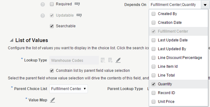

次に、数量が5より大きい明細品目に対してのみ履行倉庫を構成できる要件がアプリケーションにあるとします。 この機能をサポートするには、FulfillmentWarehouseフィールドに次の条件付き更新可能な式を構成します:
Quantity_c > 5
これを行うと、「依存先」複数選択リストが「制約」セクションに表示されるため、FulfillmentWarehouseがQuantityフィールドにも依存するように構成できます。 これを行った後、ユーザーが実行時に数量の値を変更すると、履行倉庫フィールドが更新可能かどうかに動的に影響します。 次の図は、FulfillmentWarehouseフィールドが依存するフィールドとして「数量」フィールドを構成するプロセスを示しています。 「依存先」リストで選択した「配送センター」フィールドが表示され、無効になっていることに注意してください。 これは、制約付き固定選択フィールドの正しい実行時機能にはその依存関係が必要であるため、削除は許可されません。
