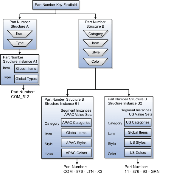

キー・フレックスフィールド構成には、1つ以上の代替構成インスタンスを設定できます。 キー・フレックスフィールド構成のインスタンスは、構成の次の面を共有します。
同じセグメント・セット
同じセグメントの配列
セグメント・レベルおよび構成レベルでの同じプロパティ
構成インスタンスの違いには、動的組合せ作成が許可されるかどうかが含まれます。 同様に、構成インスタンス・レベルでは、セグメント・インスタンスの違いは次のものに基づいています。

たとえば、値セットのグループ1つをアメリカ用、もう1つをフランス用に使うことができます。
各構成は、セグメントの数と、使用されるセグメント・セパレータが異なります。 構成インスタンスは、その構成に対して定義されているすべてのプロパティを共有します。 ただし、構成インスタンスは、プロパティが構成インスタンス・レベルまたはセグメント・インスタンスのレベルで定義されている場合は異なる場合があります。 たとえば、セグメント・インスタンスに割り当てられる値セットなどです。
