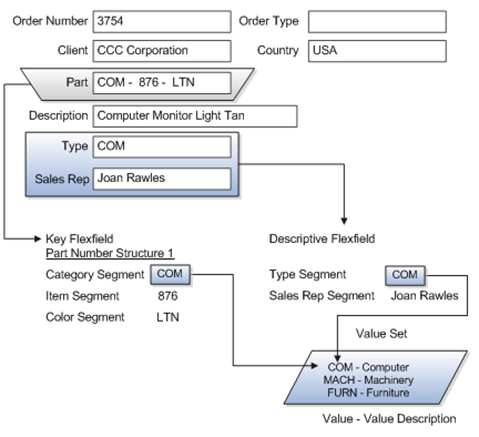

値セットは、ビジネス・オブジェクト属性に対して格納される値を制御するための、フレックスフィールド・セグメントに割り当てる有効な値のグループです。
ユーザーは、アプリケーションの使用時にビジネス・オブジェクトの属性に値を入力します。 フレックスフィールドによって、値セットとして構成されてセグメントに割り当てられた有効な一連の値に対して、値が検証されます。
たとえば、5桁の数字などの必須書式や、green、red、blueなどの有効な値のリストを定義できます。
フレックスフィールド・セグメントは多くの場合は検証され、特定のフレックスフィールドの各セグメントは一般的には異なる値セットを使用します。 単一の値セットを複数のセグメントに割り当てたり、様々なフレックスフィールド間で値セットを共有できます。
