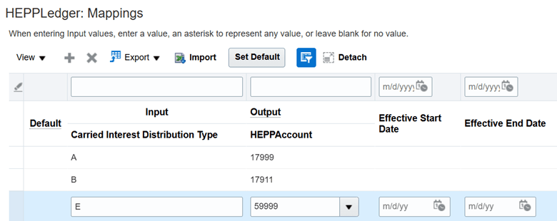

- 「マッピング」領域で、行を追加して次の成功報酬配分タイプを成功報酬仕訳からカットバック勘定科目にマップします:
- A - 資産
- B - 請求可能資産
- E - 費用
次の画像は、成功報酬配分タイプのマッピングの例を示しています。
この例で、「マッピング」見出しの「HEPPLedger」は、合弁企業のプライマリ元帳の勘定体系を示しています。 このマッピング・セットは、費用成功報酬配分を合弁企業からカットバック勘定科目(この例ではHEPPAccountセグメント内にあります)にマップするのに使用されます。 配分のタイプまたは勘定科目ごとにマッピングを作成します。次に例を示します:- 成功報酬配分タイプA (資産)をカットバック勘定科目17999 (JV資本カットバック)へ
- 成功報酬配分タイプB (請求可能資産)をカットバック勘定科目17911 (JV請求可能資本カットバック)へ
- 成功報酬配分タイプE (費用)をカットバック勘定科目59999 (JV費用カットバック)へ
配分の値がAの場合は、HEPPAccountセグメントの出力値は17999となります。 同様に、値がBの場合は17911、値がEの場合は59999が出力されます。

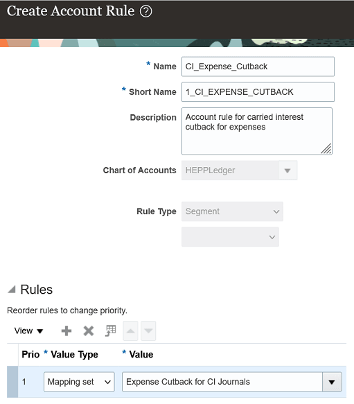

成功報酬仕訳内の明細を合弁企業のカットバック勘定科目に貸方として記入できるようにするために、勘定科目ルールを作成します。 前のタスクで作成したマッピング・セットを、この勘定科目ルールに関連付けます。
- FSMの「合弁企業管理」機能領域で、「表示 - すべてのタスク」を選択し、「勘定科目ルールの管理」タスクをクリックします。
- 「勘定科目ルールの管理: 合弁企業」で、「作成」をクリックします。
- 「勘定科目ルールの作成」で、次のフィールドに入力します:
- 名前。
- 短縮名。
- 「摘要」。
- 勘定体系。 合弁企業のプライマリ元帳の勘定体系を選択します。
- ルール・タイプ。 ドロップダウン・リストから「セグメント」を選択します。
- 選択した勘定体系について、勘定科目セグメント値をドロップダウン・リストから選択します。
- 「ルール」領域で、「追加」をクリックし、最初の行で次の値を指定します:
- 値タイプ。 「マッピング・セット」を選択します。
- 値。 前のタスクで作成したマッピング・セットを選択します。
「保存して閉じる」をクリックします
次の図は、「CI仕訳の費用カットバック」という名前のマッピング・セットを指定して定義された新しい勘定科目ルールの例を示しています。 勘定科目ルールのルール・タイプは「セグメント」であり、これでHEPPLedgerという勘定体系内のHEPPAccountセグメントの値を導出できます。
