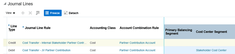

次の例は、仕訳ルール・セットの例で提供されている、パートナ拠出金のための2つの仕訳明細ルールを示しています:
この画像は、仕訳ルール・セットの例で提供されているパートナ拠出金のための借方および貸方の仕訳明細ルールを示しています。
利害関係者パートナ拠出金勘定科目を導出するための仕訳明細ルールに変更を加えるには:
  1. 「原価転送 - 内部利害関係者パートナ拠出金」という仕訳明細ルールの行を強調表示します。
    ノート: このルールは、内部および外部の両方の利害関係者に適用できます。 実際の事業に適した名前を付けることができます。
  2. 勘定体系のコスト・センター・セグメントを表す列のドロップダウン・リストをクリックし、「利害関係者コスト・センター」を選択します。 このように設定すると、利害関係者のコスト・センターを使用して、パートナ拠出金額が利害関係者のパートナ拠出金勘定科目に貸方記入されます。
    提供されている仕訳明細ルールでは、現在はこの行の値はありません。
合弁企業パートナ拠出金勘定科目を導出するための仕訳明細ルールに変更を加えるには:
  1. 「原価転送 - JVパートナ拠出金」という仕訳明細ルールの行を強調表示します。
  2. 勘定体系のコスト・センター・セグメントを表す列のドロップダウン・リストをクリックし、空白値を選択します。
    提供されている仕訳明細ルールでは、この行には現在「利害関係者コスト・センター」という値があります。 「勘定科目組合せルール」列はすでに、「パートナ拠出金勘定科目」という勘定科目ルールを指定して設定されています。 これは、この仕訳明細ルールに必要な唯一の設定です。
