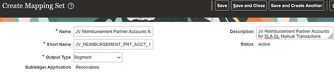

次のイメージは、「SLA GL手動取引のJV払戻パートナ勘定」という名前の売掛/未収金マッピング・セットと、その短縮名および摘要を含む「マッピング・セットの作成」ページを示しています。 出力タイプは「セグメント」で、補助元帳アプリケーションは自動的に「売掛/未収金」に設定されます。
この図は、売掛/未収金マッピング・セットの「マッピング・セットの作成」ページを示しています。詳細は、前後のテキストを参照してください。

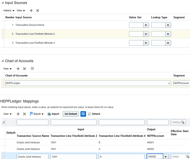

次のイメージは、「入力ソース」、「勘定体系」および「HEPPLedger: マッピング」セクションを示しています。 「入力ソース」セクションには、「トランザクション・ソース名」、「トランザクション明細フレックスフィールド属性2」および「トランザクション明細フレックスフィールド属性4」の入力が含まれます。 「勘定体系」セクションでは、「勘定体系」に「HEPPLedger」が選択され、「セグメント」に「HEPPAccount」が選択されています。 「マッピング」セクションには、入力に対して3つの列(「トランザクション・ソース名」、「トランザクション明細フレックスフィールド属性2」および「トランザクション明細フレックスフィールド属性4」)がこの順序で含まれています。 次の列は、HEPPAccountという名前の出力列で、その後に「有効開始日」列が続きます。 入力を出力にマッピングするための3つの行があります。 行1の入力は、それぞれの入力列に「Oracle Joint Ventures」、「1001」および「E」が設定されており、出力列は「49001」に設定されています。 行2の入力は、それぞれの入力列の「Oracle Joint Ventures」、「1001」および「A」が設定されており、出力列は「49002」に設定されています。 行3の入力は、「Oracle Joint Ventures」、「1001」および「S」に設定されており、出力列は「49006」に設定されています。
このイメージは、「入力ソース」、「勘定体系」および「HEPPLedger: マッピング」セクションと各セクションの値を示しています。これらの値は、前後のテキストで説明されています。
