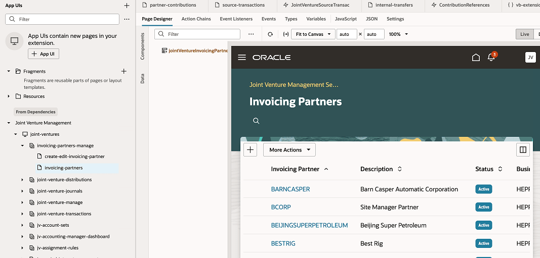

「管理者」セクションで、「Visual Builder Studioでページを編集」を選択します。 選択したページがVB Studioプロジェクトのワークスペースに開きます。
次の画像は、VB Studioプロジェクトのワークスペースを示しています。 「アプリケーションUI」ペインには、「invoicing-partners」ページが選択された状態で「invoicing-partners-manage」フローが展開されて表示されます。 このページのユーザー・インタフェースがページ・デザイナに表示されます。

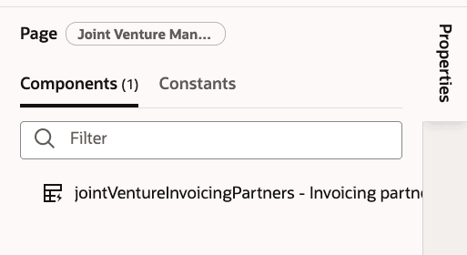

「プロパティ」ペインの「コンポーネント」タブに、拡張できるページのコンポーネントを表示できます。 この例では、コンポーネントは動的表であり、次の画像に示すようにjointVentureInvoicingPartnersというラベルが付いています:
コンポーネントをクリックすると、そのコンポーネントのルール・セットとレイアウトが表示されます。

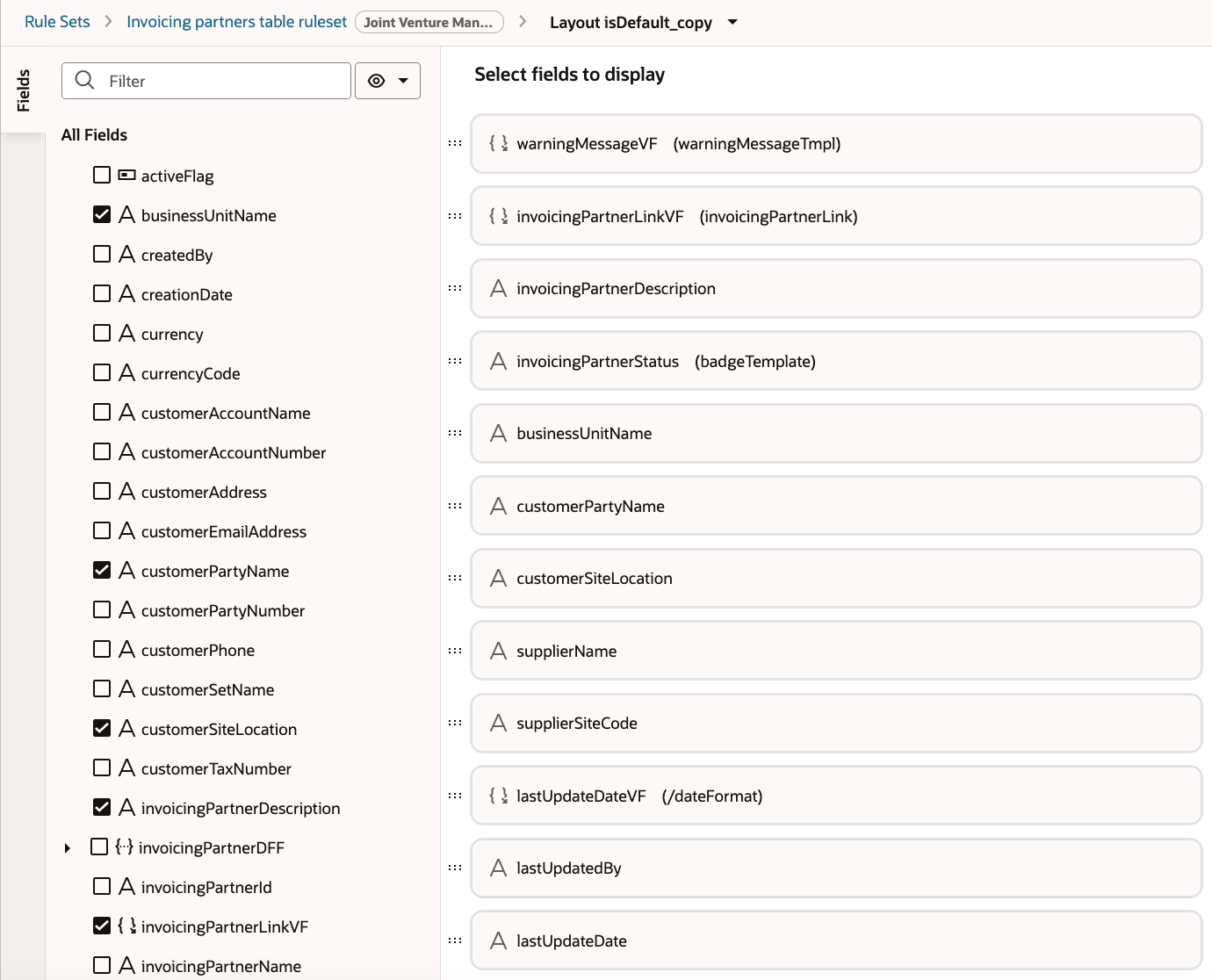

「レイアウト」ペインで、新しく作成したレイアウトをクリックします。
デフォルト・レイアウトで提供されているすべてのフィールドが、コピーされたレイアウトで使用可能であることに注目してください。
次の画像は、請求パートナ表ルールセットに対してページ・レイアウト・ペインが開かれた状態のVB Studioプロジェクトを示しています。 「フィールド」ペインには、請求パートナ用のOracle REST APIに含まれるすべてのフィールドがリストされます。 表示するフィールドの選択ペインには、選択したフィールド、およびユーザー・インタフェースでのフィールドの順序がリストされます。
ユーザー・インタフェースに「作成日」フィールドを追加するには、「フィールド」ペインからこのフィールドを検索して選択します。 選択すると、表示するフィールドの選択ペインに、そのフィールドが自動的に表示されます。 リスト内のフィールドは、ユーザーインターフェイスで表示する順序に応じて並べ替えることができます。
