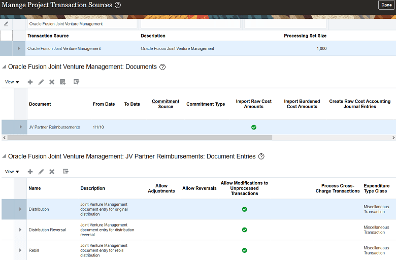

  7. 正しい文書および文書入力を使用してOracle Fusion Joint Venture Managementトランザクション・ソースを設定したことを確認します。
    次のイメージは、タスクの説明に従って作成されたトランザクション・ソース、文書および文書入力の「プロジェクト・トランザクション・ソースの管理」ページのセクションを示しています。 最初のセクションには、トランザクション・ソースが摘要および処理セット・サイズとともに表示されています。 2番目のセクションには、「直接費金額のインポート」列に「日付: 自」とチェック・マークが付いた文書が表示されます。 3番目のセクションには、文書入力、その摘要、未処理トランザクションへの変更の許可列のチェック・マーク、および「支出タイプ区分」列のテキスト「その他トランザクション」が表示されます。
この画像は、完成した「プロジェクト・トランザクション・ソースの管理」ページを示しています。詳細については、前後のテキストで説明します。
