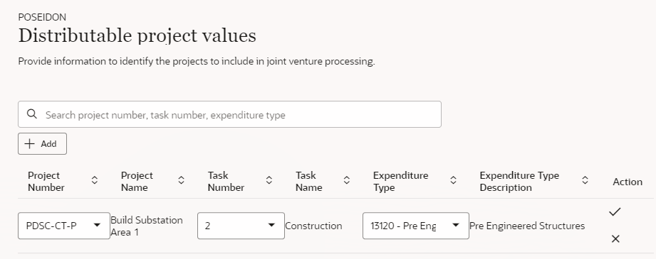

  1. 合弁企業定義の「プロジェクト情報」ページにアクセスします。
  2. プロジェクト選択方法として「プロジェクト情報」を選択します。
  3. 「追加」をクリックします。
  4. 表示される最初の行で、次のフィールドをクリックしてルールの値または値の組合せを追加します:
    • プロジェクト番号
    • タスク番号
      タスクを追加するには、まずタスクが関連付けられているプロジェクト番号を選択する必要があります。
    • 支出タイプ
      次の画像は、プロジェクト番号、タスク番号および支出タイプが指定された行の例を示しています。
    この画像は「配分可能プロジェクト値」タブを示しています。
  5. 追加した行の「発行」をクリックします。
  6. 必要に応じてさらにルールを追加します。
  7. 「保存」をクリックします。
