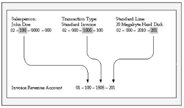

4つの定義を持つフレックスフィールド
4セグメントの収益フレックスフィールド00-000-0000-000 (会社-コスト・センター-勘定科目-製品)を定義します。 自動会計を定義して、各セグメントのデフォルトを導出できます。
第1セグメントの会社は定数01です。
第2セグメントのコスト・センターは営業担当(John Doe)から導出されます。
第3セグメントの勘定科目はトランザクション・タイプ(標準請求書)から導出されます。
第4セグメントの製品は標準明細(20 Megabyte Hard Disk)から導出されます。
営業担当John Doeは、20 Megabyte Hard Driveに対する1つの明細の標準タイプの請求書を入力します。

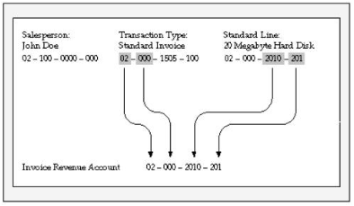

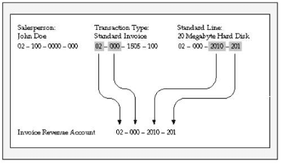

2つの定義を持つフレックスフィールド
自動会計がセグメント1と2のトランザクション・タイプ(標準請求書)、およびセグメント3と4の標準明細(コンサルティング・サービス)の情報のみを使用するように、構成を再定義します。
