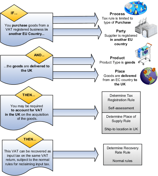

英国でVATに登録された英国企業であるとします。 欧州連合(EU)の他の国から商品を購入するため、HMRCの税規制のEU内商品購入に関する法律に該当します。
HMRC税規制
EUの別の国でVAT登録されている企業から商品を購入し、英国に移動するとします。 HMRC VATガイドによると、商品の取得時に英国のVATに計上する必要がある場合があります。 このVATは、仮払税金の還付請求に関する通常のルールに従って、同じVAT還付の仮払税金として控除できます。

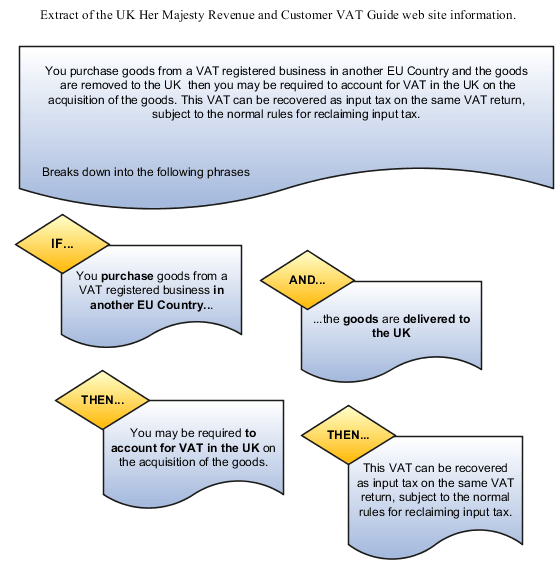

法律の文言を分析し、法律の重要な表現を特定します。
EU内供給法に関するUK HMRC VATガイドを抜粋した図を次に示します。
この図は、EU内供給法に関するUK HMRC VAT ガイドの抜粋を示しています。
これらの表現を、製品、パーティ、プロセスに分割して、どのような条件下で法律が適用されるかを説明する決定要素を配置します。 法律を確認し、法律が適用されるときの結果を特定して、どのルール・タイプが適切かを決定します。
これらの決定要素およびルール・タイプの詳細は次のとおりです。 また、Oracle Taxでモデル化できる式に変換する方法も確認してください。

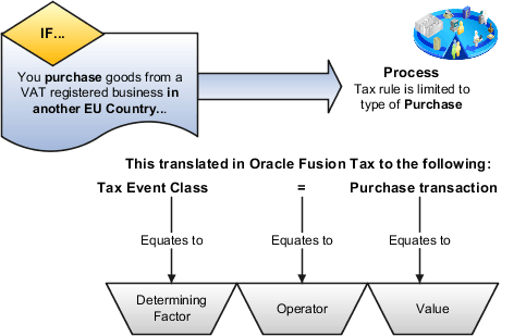

税法の文言1は、この特定の税務処理基準を定義する決定要素が購買トランザクションにのみ適用されることを示しています。 これは、税金イベント区分が購買トランザクションと等しいというのと同じです。 「調達-支払」フロー内の他の製品を網羅する税金イベント区分として、イベント区分ではなく、税金イベント区分を使用します。 これにより、Oracle Fusion PayablesとOracle Fusion Purchasingの処理を1つのアプローチでカバーできます。
この図は、この特定の税務処理基準を定義する決定要素が購買トランザクションにのみ適用されることを示しています。
この図は、この特定の税務処理基準を定義する決定要素 が購買トランザクションにのみ適用されることを示しています。

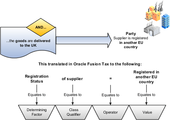

税法の文言2は、サプライヤがEUの別の国で登録されていることを定義する決定要素を示しています。 これは複数の方法でモデル化できます。 ただし、税金登録レコードの登録ステータスを使用することをお薦めします。 これらのレコードは、英国の税制に対して設定されます。 また、ビジネス・プロセスを確立することもお薦めします。 サプライヤが別のEU国に登録されている本当のサプライヤとして検証されていることを示す文書の証拠を保管します。 この手動ビジネス・プロセスを完了するまで、EUの別の国に登録されているというマークをサプライヤに付けないでください。
サプライヤが別のEU国に登録されていることを定義する決定要素は次のとおりです。
この図は、サプライヤが別のEU国に登録されている ことを定義する決定要素を示しています。
次の表では、前の図で示した税金条件セットの内容を説明します。

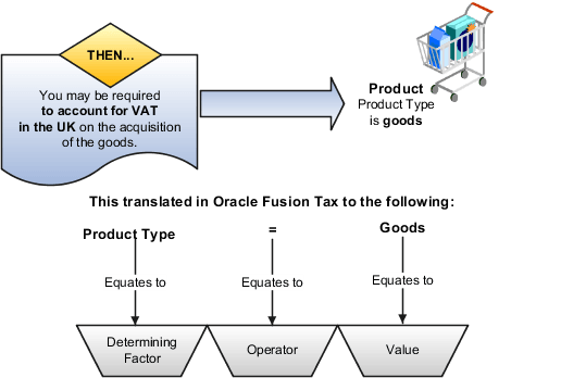

法律の文言3
税法の文言3は、製品タイプが商品であることを定義する決定要素を示しています。 これをモデル化するもう1つの方法は、トランザクションに定義された品目から自動的に導出できる製品会計分類を使用する方法です。 ただし、トランザクションで品目が指定されていない場合は、製品会計分類が導出されません。 不一致の購買請求書が処理されるケースを考えてみます。 この状況に対処するには、追加の税務処理基準と設定を作成する必要があります。
次の図は、製品タイプが商品であることを定義する決定要素を示しています。
この図は、製品タイプが商品であることを定義する 決定要素を示しています。
法律の文言
決定要素名
演算子
3
製品タイプ
次と等しい
商品
ヒント:
できるだけ多くのトランザクションを自動プロセスでカバーできるアプローチを常に探してください。 たとえば、製品会計分類ではなく「商品」の製品タイプを使用します。 この税務処理基準では、不一致の購買請求書税金処理も単独でカバーできます。

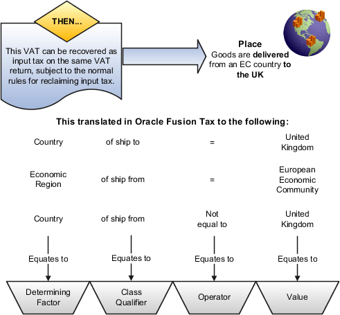

税法の文言4は、供給がEUの別の国からであることを定義する決定要素を示しています。 これをモデル化する方法は、次のとおりです。
  1. 商品は英国に出荷されている
  2. 商品はEUの国から出荷されている
  3. 出荷元国は英国ではない
品目2と3を使用して、商品が英国以外の別のEU国から送付されていることを確認できます。
ここでは、供給が別のEU国からであることを定義する決定要素を確認できます。
この図は、供給が別のEU国からであることを定義する 決定要素を示しています。
前の図に示された税金条件セットを次に示します。

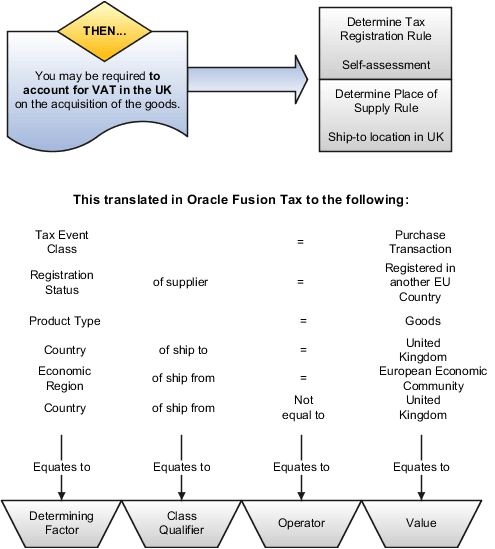

法律の文言5および6
前述の決定要素が、税務登録の税務処理基準のベースとして利用されます。 税制の文言5は、ルールの定義方法を示します。 このルールでは、通常のデフォルトの請求元パーティ登録よりも優先して、請求先パーティ登録を使用するように指示されています。 この請求元パーティ登録によって、トランザクション・タイプのリバース・チャージ(自己申告)がトリガーされます。
税金の文言6には、前述の決定要素を「供給場所」税務処理基準のベースとしてどのように利用するかが示されています。 この税務処理基準では、通常の供給場所が出荷先事業所に変更されます。 その結果、少なくともこのトランザクションのリバース・チャージ(自己申告)側では、英国で発生したとみなされます。
前述の決定要素を、「税務登録」および「供給場所」税務処理基準のベースとして利用できます。 次の図は、次の方法を示しています。
この図は、「税務登録」および「供給場所」税務処理基準 のベースとして、決定要素を利用する方法を示して います。 これらの要素については以前に説明しました。
前の図に示した「税務登録」および「供給場所」税務処理基準の税金条件セットを次に示します。
