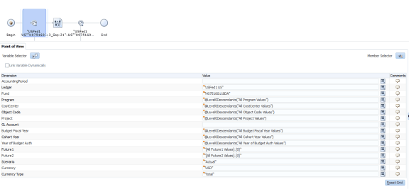

  5. 「新規オブジェクト」リストから、「視点」オブジェクトを選択し、「デザイナ」領域のフロー・チャートの「開始」コンポーネントと「終了」コンポーネントの間にドラッグ・アンド・ドロップします。
    ディメンションは、元帳と残高キューブに基づいて表示されます。
    視点(POV)を、配賦ルール全体で固定されたデフォルト値に設定します。 POVは、計算のコンテキストを定義し、計算で使用されるディメンションのメンバーを指定します。 たとえば、1つの元帳に対してのみクローズ・ルールを実行し、すべての資金を含める場合は、ディメンション「元帳」に特定の値を割り当てて、ディメンション「資金」にLevel0Descendants値を割り当てることができます。 Level0Descendantsはワイルドカードとして機能し、これを選択すると、ルールによって元帳内の使用可能なすべての資金が処理されます。
  6. 視点のディメンションを設定します。 ディメンション値を設定するには:
    1. 「値」フィールドの横にある「」を選択アイコンをクリックし、「メンバー」を選択するか、「変動」を選択してランタイム・プロンプト変数を選択します。
    2. 「メンバー・セレクタ」で、メンバーを選択し、「選択」パネルに移動します。 前のステップで「変動」を選択した場合は、変数を選択します。
    3. 「OK」をクリックします。

    ディメンションを定義した後の視点オブジェクトは次のようになります:
    この図は、視点ディメンションの定義方法を示しています。

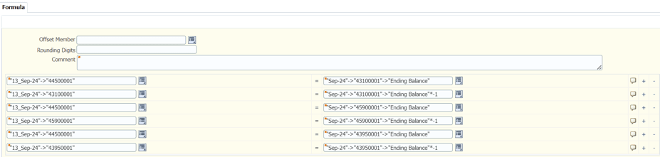

    ソースとターゲットの組合せに対して、クローズ・ルールごとに2つの算式を定義する必要があります。
    • 計算式1は、合計金額をソースGL勘定科目からターゲットGL勘定科目にコピーするために使用されます。
    • Formula 2は、ソースGL勘定科目を無効化またはゼロにするために使用されます。
    クローズ・ルールに対してFormulaを定義する方法の例を次に示します。
    ターゲット Source コメント
    "13_Sep-24"->"33100001" "Sep-24"->"61000001"->"期末残高" この算式は、GL勘定科目61000001の2024年9月の期末残高を、締め期間13_Sep-24のGL勘定科目33100001に移動します。
    「13_Sep-24」->「61000001」 "Sep-24"->"61000001"->"期末残高"*-1 この算式により、GL勘定科目61000001の金額が、クローズ期間13_Sep-24の$0に減額されます。
    各クローズ・ルールには、ソースとターゲットの組合せの多数の行を含めることができます。 ただし、ルールごとに1つの仕訳のみが作成されます。
    ソースとターゲットの組合せの多数の行を含むクローズ・ルールを示す例を次に示します。
    この図は、式オブジェクトの定義方法を示しています。

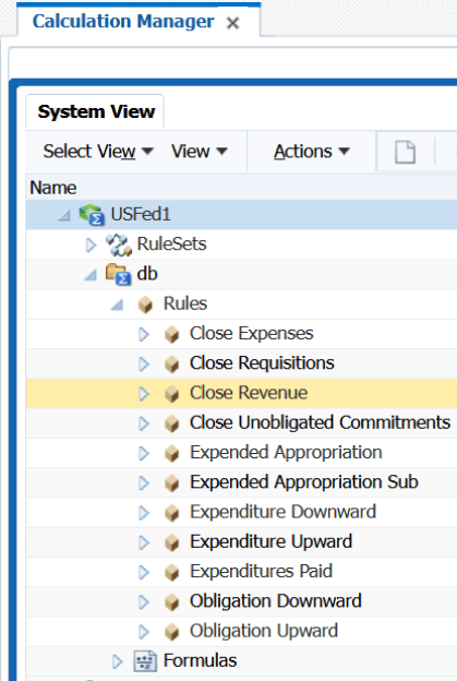

    次に、すべてのルールの作成後にルール・ノードがどのように表示されるかの例を示します:
    この図は、年度末クローズ用に作成された配賦ルールの例を示しています。

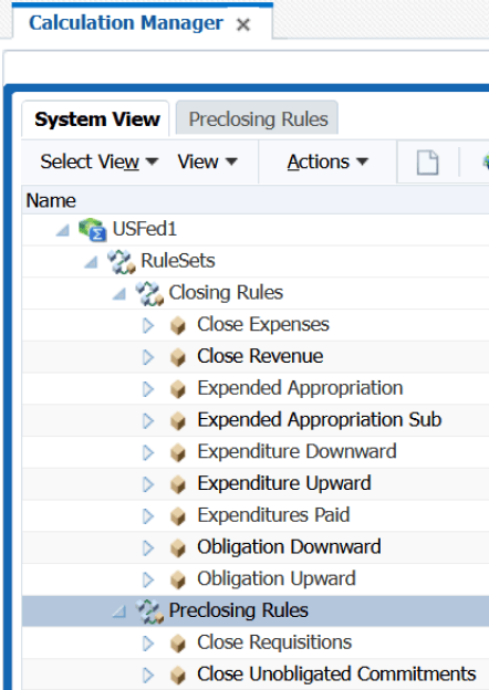

    次に、RuleSetsノードの例を示します:
    この図は、年度末クローズ・ルールのルール・セットの例を示しています。
