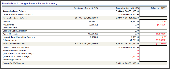

次の図は、売掛/未収金と元帳間の消込要約レポートの例を示しています。 このレポートには、会計期首残高、売掛/未収金額、会計金額および差異の列が含まれます。
次の表で、消込レポートについて説明します。
