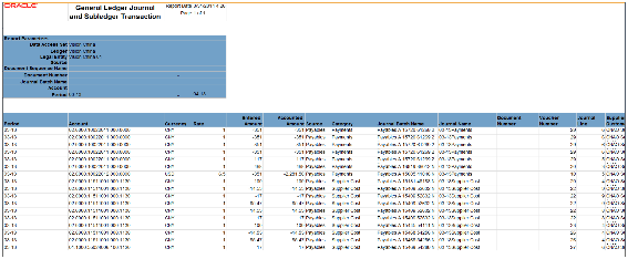

次の図は、総勘定元帳仕訳および補助元帳トランザクション・レポートの例を示しています。 レポートに含まれる列の一部は、期間、勘定科目、通貨、レート、入力済金額、計上済金額、ソース、カテゴリおよび仕訳バッチ名です。
この図は、総勘定元帳仕訳および補助元帳 トランザクション・マッピング・レポートを示しています。
