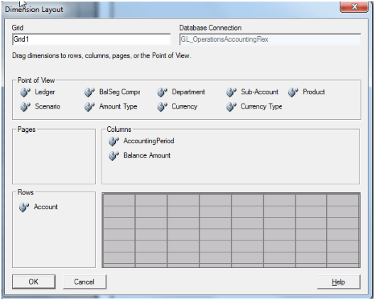

「ディメンション・レイアウト」ダイアログ・ボックスが表示されます。 行、列およびページの各レベルに視点次元および勘定科目を設定します。
「ディメンション・レイアウト」ダイアログ・ボックスを使用して、ディメンションを配置します。 次のように移動します。
「会計期間」と「残高金額」を「列」に。
「勘定科目」を「行」に。
ヒント:名前の前にあるアイコンをクリックしてディメンションを選択し、対象となる領域に移動します。
次の図は、選択後に「ディメンション・レイアウト」ダイアログ・ボックスでディメンションがどのように表示されるかを示しています。

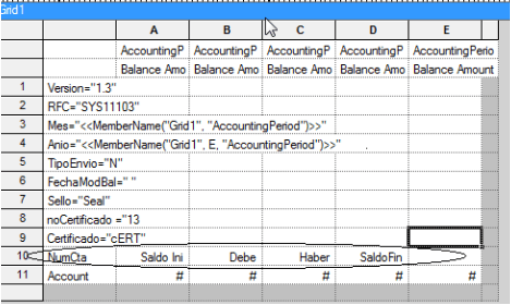

必要に応じて、行と列をグリッドに追加します。
列: 列Aをコピーし、4回貼り付けて、列AからEを表示します。
行: 行1を選択し、右クリックして「行の挿入」→「テキスト」の順に選択します。 10行を挿入します。
各行のセルに行テキストを入力します。 次の表に、各行の行テキストを示します。
行
テキスト
1
Version="1.3"ノート:バージョン番号はいつでも更新できます。
2
RFC="SYS11103"ノート:RFCはいつでも更新できます。
3
Mes="<<MemberName("Grid1", "AccountingPeriod")>>"4
Anio="<<MemberName("Grid1", E, "AccountingPeriod")>>"5
TipoEnvio="N" (User needs to fill value)6
FechaModBal=" " (User needs to fill value)7
Sello="Seal" (User needs to fill value)8
noCertificado ="13"(User needs to fill value)9
Certificado="cERT"(User needs to fill value)10
行10の行セルと列を次の値で更新します。
行セル: NumCta
行10、列A: Saldo Ini
行10、列B: Debe
行10、列C: Haber
行10、列D: SaldoFin
次の図に、グリッドがどのように表示されるかを示します。

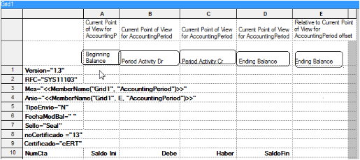

グリッドの最初の列(列A)で、「BalanceAmount」セルをダブルクリックします。
「メンバーの選択」ダイアログ・ボックスが表示されます。
「選択済」ペインからデフォルトの選択内容を削除して、ユーザー定義の選択内容を割り当てます。
「使用可能」ペインの「残高金額」ノードを展開し、「期首残高」を選択します。
「移動」をクリックします。
「選択したアイテムを別々の列に配置」オプションを選択します。
「OK」をクリックします。
ステップを繰り返し、他の列のBalanceAmountセルに、表に示すようにユーザー定義のプロパティを割り当てます。
列
親ノード
カスタム選択
B
期間活動
期間活動借方
C
期間活動
期間活動貸方
D
期末残高
期末残高
E
期末残高
期末残高
次の図は、すべてのディメンションのユーザー定義値の更新が終了したときにグリッドがどのように表示されるかを示しています。
