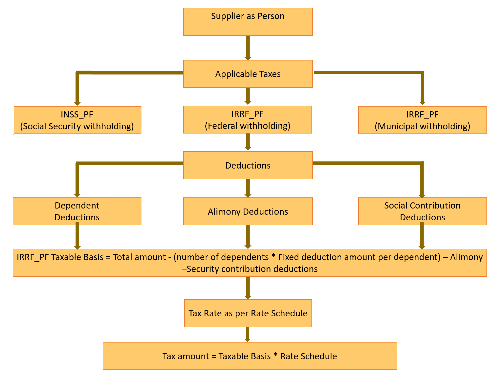

控除項目
ブラジルでは、サービスを提供する個人として、サプライヤの源泉徴収税の計算中に扶養控除が適用されます。
控除によって、源泉徴収税の計算プロセス中に課税標準額が減額されます。
IRRF_PF課税標準に適用される控除には、次のものがあります:
- 扶養家族の控除:
扶養家族の数に税務当局によって指定された固定額を掛けます。 たとえば、サプライヤに3つの扶養家族がある場合、3 * 150.69 BRL = BRL 452.07はIRRF_PF源泉徴収課税標準から控除されます。
- 離婚手当の控除:
前月に支払われた金額は、IRRF_PF源泉徴収課税標準から控除されます。
- 社会保障拠出金の控除:
この図は、プロセス・フローを示しています:

ブラジルでは、IRRF_PF税は支払時に次のように計算されます:
IRRF_PF課税標準=合計金額 - 社会保障拠出金控除
