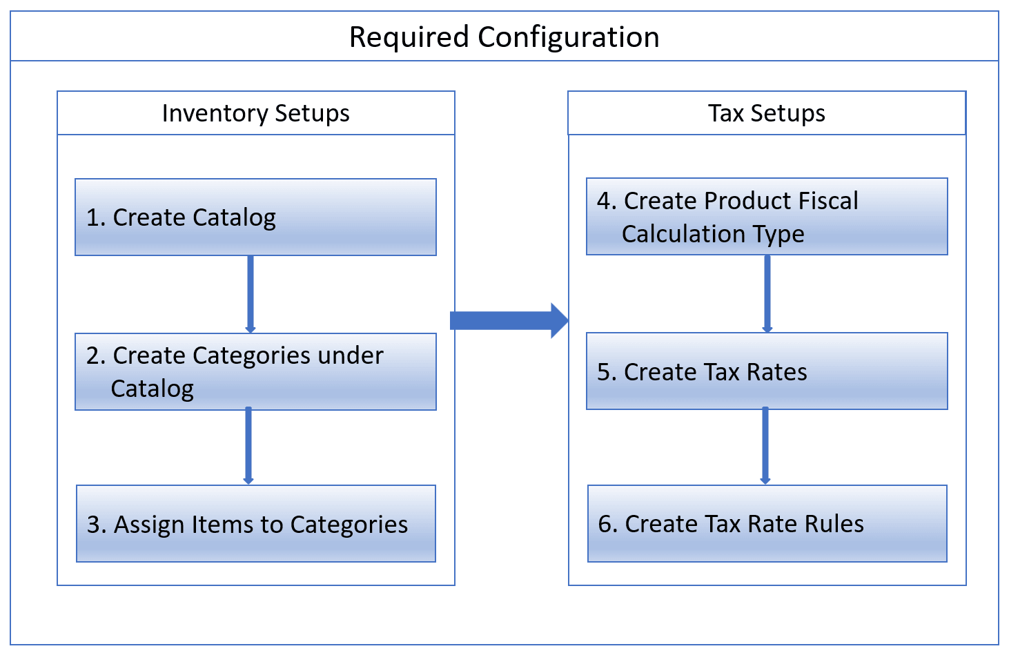

この図は、必要な構成を示しています: この図は、製品会計分類に必要な構成を示しています
  1. カタログの作成
    カタログは、品目を分類するためのカテゴリのコレクションです。 トランザクション税金IPI専用のカタログを、たとえばBR IPI PRODUCT CLASSIFICATIONのように、わかりやすい名前で1つ作成できます。
    次のステップに従います。
    1. 製品マネージャとしてサインインします。
    2. 「製品管理」「製品情報管理」「品目管理メニュー」「カタログの管理」にナビゲートします。
    3. 「追加」をクリックします。

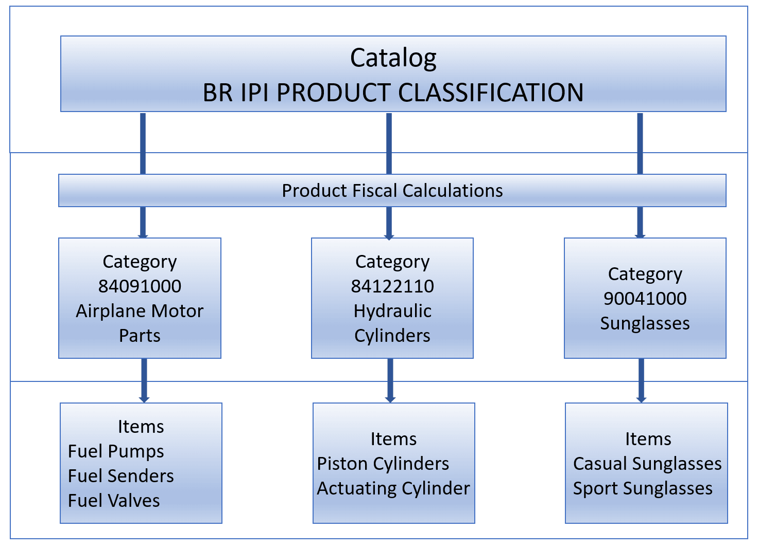

  3. 品目をカテゴリに割り当てます。
    特定のTIPI PFCの品目を識別し、それぞれのカテゴリに割り当てます。 たとえば、油圧シリンダはピストン式またはクッション式です。 両方のアイテムが同じ5%の税率で課税されます。 アイテム・マスター内のこれら2タイプのシリンダは、カテゴリ84122110の油圧シリンダに割り当てられます。

      品目カタログの品目への割当方法を図で示します。
    このイメージは、品目カタログの品目への割当方法を示しています。
    次のステップは税金設定です。
  4. 製品会計分類タイプを作成します。
    製品会計分類タイプを作成するには、次のステップに従います:
