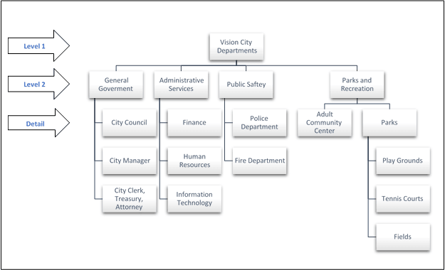

Vision市組織
Vision Cityの政府は部門に編成されており、下位レベルの部門は、このチャートに示すように上位レベルまたは上位の部門にロールアップされます。
市には、部門階層の詳細レベルで購買承認および予算支出を管理する部門マネージャがあります。 行政に対する一般資金支出に関する公的報告は、業務から分離されています。 市議会を代表する財務部門では、オブジェクト・レベルまたは勘定科目レベルで支出のタイプに関するレポートが必要です。
