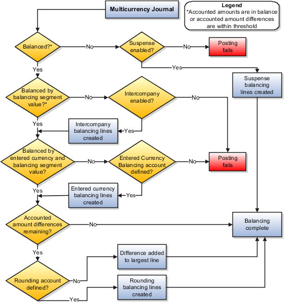

複数通貨仕訳の貸借一致方法
転記プロセスでは、仕訳の貸借一致を判断する際、入力済金額、計上済金額、貸借一致セグメント値および通貨がチェックされます。 仕訳が貸借一致していない場合、転記プロセスでは設定を使用して差異を処理し、自動的に仕訳を貸借一致させます。 差異を自動的に処理できない場合、転記プロセスは失敗します。
次の図は、複数通貨の仕訳を貸借一致させるために転記プロセスが実行するフローを示しています。
- 計上済金額が貸借一致しているか、計上済金額の差異がしきい値以内ですか。 はいの場合、プロセスはステップ2に進みます。 いいえで仮勘定が使用可能な場合は、仮勘定貸借一致明細が作成され、貸借一致プロセスが完了します。 いいえで仮勘定が使用可能になっていない場合は、転記が失敗します。
- 各貸借一致セグメント値について、計上済金額が貸借一致しているか、計上済金額の差異がしきい値以内ですか。 はいの場合、プロセスはステップ3に進みます。 いいえで会社間が使用可能な場合は、会社間貸借一致明細が作成され、プロセスはステップ3に進みます。 いいえで会社間が使用可能になっていない場合は、転記が失敗します。
- 各貸借一致セグメント値が、入力通貨によって貸借一致しますか。 はいの場合、プロセスはステップ4に進みます。 いいえで入力通貨貸借一致勘定が定義されている場合は、入力通貨貸借一致明細が作成され、プロセスはステップ4に進みます。 いいえで入力通貨貸借一致勘定が定義されていない場合は、転記が失敗します。
- 計上済金額の差異は残っていますか。 はいの場合、プロセスはステップ5に進みます。 いいえの場合、貸借一致プロセスは完了します。
- 端数処理勘定は定義されていますか。 はいの場合は、端数処理貸借一致明細が作成され、貸借一致プロセスが完了します。 いいえの場合は、差異が最も大きい明細に追加され、貸借一致プロセスが完了します。
