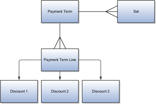

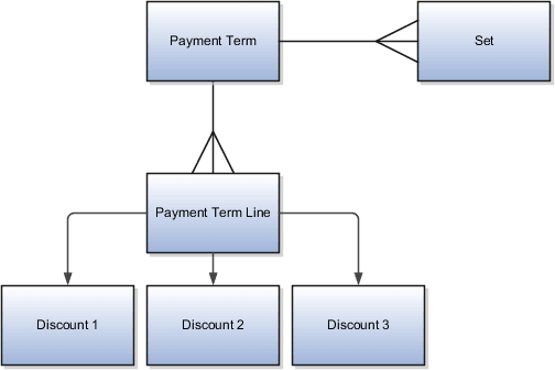

支払条件を使用すると、請求書賦払を自動的に作成できます。 複数の賦払および複数レベルの割引を作成するように支払条件を定義できます。
支払条件は1つ以上の明細で構成され、明細ごとに1つの請求書賦払が作成されます。 支払条件を定義する際には、パーセントまたは固定金額のいずれかを指定できます。 支払条件明細では最大3つの割引を扱うことができます。 各明細とそれに対応する賦払には、支払期日と最大3つの割引日が設定されます。 また、各明細とそれに対応する賦払には、未払金額または割引金額も設定されます。 支払条件をビジネス・ユニット間で共有するには、その支払条件を1つ以上のセットに割り当てます。
請求書の支払条件を変更すると、賦払が自動的に再計算されるため、以前に手動で加えた調整がある場合はそれを再入力する必要があります。

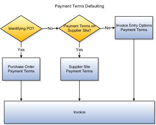

デフォルト支払条件
請求書に「識別購買オーダー」を入力した場合は、その請求書に対して購買オーダーの支払条件がデフォルトで使用されます。 「識別購買オーダー」を入力しなかった場合は、サプライヤ・サイトの支払条件がデフォルトで使用されます。 サプライヤ・サイトに支払条件がない場合は、「請求書オプションの管理」ページの支払条件が使用されます。 どの請求書でもデフォルト支払条件を上書きできます。
