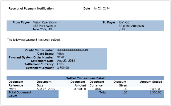

資金取得支払人通知レポートは、決済または決済バッチが支払システムまたは銀行に伝送された後に、顧客にFAXで送信するか、PDF添付としてEメールで送信するか、印刷するか、または郵送できる事前定義済資金取得レポートです。 このレポートでは、クレジット・カードまたは銀行口座に課金される資金取得トランザクションについて顧客に通知します。
この図は、資金取得支払人通知レポートの例を示しています。
