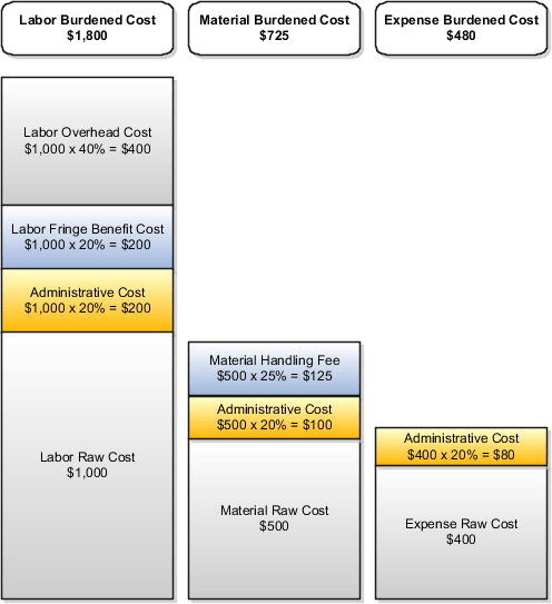

次の図は、労務、資材および費用の結果総原価の例を示しています。
次の例は、結果として発生する労務の総コストを示しています。
労務総コスト=労務間接費+労務付加給付コスト+管理コスト+労務直接費
人件費= $1000 * 0.40 = $400
人手付加給付費用= $1000 * 0.20 = $200
管理コスト= $1000 * 0.20 = $200
労務直接費= $1000
労務総コスト= $400 + $200 + $200 + $1000 = $1800
次の例は、原材料の総原価を示しています。
資材総原価=マテリアル・ハンドリング料金+管理コスト+資材原材料原価
マテリアル・ハンドリング料金= $500 * 0.25 = $125
管理コスト= $500 * 0.20 = $100
原材料原料原価= $500
資材総原価= $125 + $100 + $500
次の例は、経費に対する結果の総コストを示しています。
費用負担コスト=管理コスト+費用直接費
管理コスト= $400 * 0.20 = $80
費用直接費= $400
費用間接費= $400 + $80
