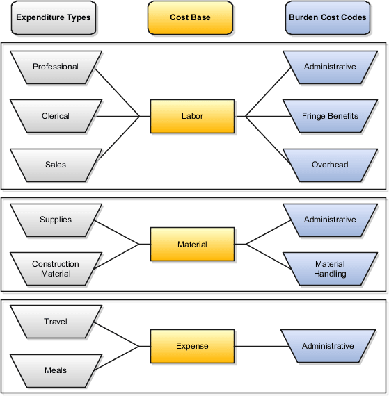

図は、次の原価ベースを持つ間接費体系を示しています。
労務
支出タイプ「専門」、「事務」および「販売」が含まれます。
間接費コード「管理」、「付加給付」、「間接費」が割り当てられます。
資材
支出タイプ「供給」および「建設資材」が含まれます。
間接費コード「管理」および「資材処理」が割り当てられます。
経費
支出タイプ「出張および食事」が含まれます。
間接費コード「管理」が割り当てられます。
