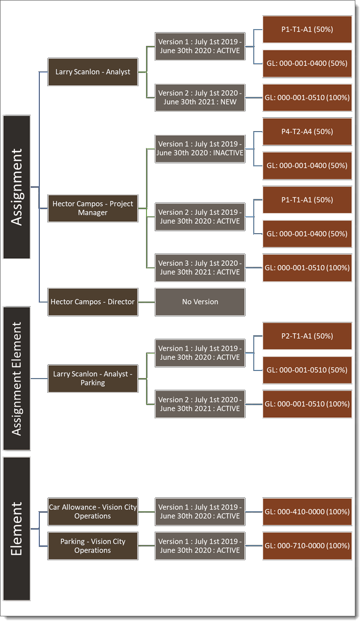

Vision City OperationsのアナリストであるLarry Scanlonは、次のパーソナライズされた労務スケジュールを持っています:
| 労務スケジュール・タイプ | 労務スケジュール・ヘッダー | 労務スケジュール・バージョン | 配分ルール |
| 割当 | Larry Scanlon - アナリスト | バージョン1: 2019年7月1日 - 2020年6月30日、アクティブ | P1-T1-A1 (50%) |
| GL: 000-001-0400 (50%) | |||
| バージョン2 : 2020年7月1日 - 2021年6月30日 : 新規 | GL: 000-001-0510 (100%) | ||
| 割当要素 | Larry Scanlon - アナリスト - 駐車場 | バージョン1 : 2019年7月1日 - 2020年6月30日 : アクティブ | P2-T1-A1 (50%) |
| GL: 000-001-0510 (50%) | |||
| バージョン2 : 2020年7月1日 - 2021年6月30日 : アクティブ | GL: 000-001-0510 (100%) |
Vision City Operationsの部長であるHector Camposは、次のパーソナライズされた労務スケジュールを持っています:

さらに、Vision City Operationsには、すべての従業員の給与に対して、次の労務スケジュールによって管理される、2つの支払要素コンポーネントが用意されています:
| 要素 | 車両手当- Vision City Operations | バージョン1 : 2019年7月1日 - 2020年6月30日 : アクティブ | GL: 000-410-0000 (100%) |
| 駐車場- Vision City Operations | バージョン1 : 2019年7月1日 - 2020年6月30日 : アクティブ | GL: 000-710-0000 (100%) |
これらをまとめると、この2人の従業員について、労務スケジュールは次のようになります:
