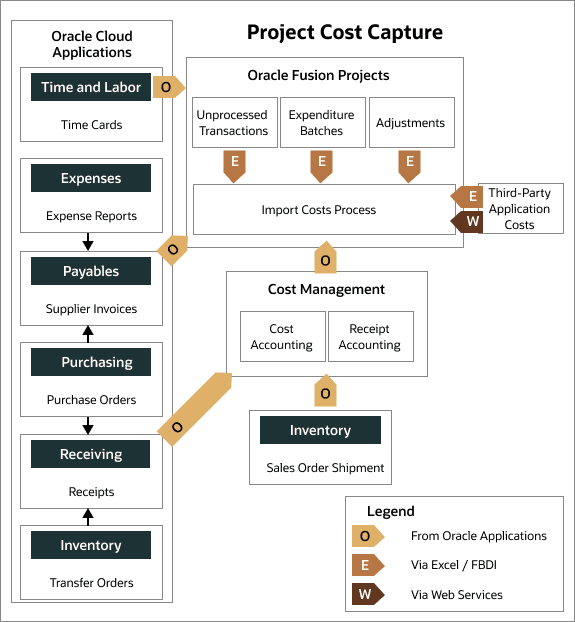

原価の取得方法
次の図は、内部および外部アプリケーションから様々なタイプの原価を取得し、それらをプロジェクトに転送する方法を示しています。
次の表は、様々なソースからOracle Projectsにトランザクションをエクスポートする方法を示します。
