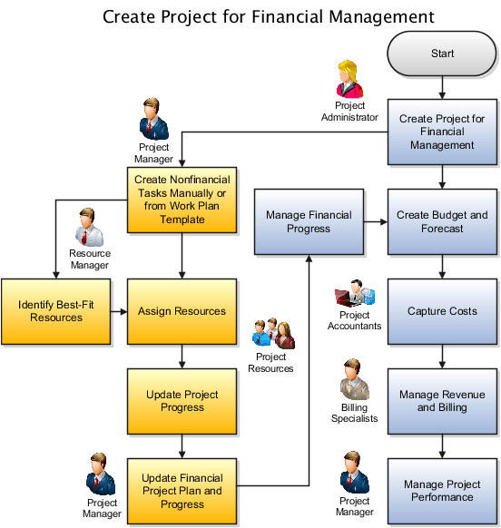

プロジェクト・マネージャは、「プロジェクト管理」作業領域を使用して、プロジェクト・ライフサイクル全体を管理できます。 最初に、作業プランニング用にプロジェクトを作成し、次に、プロジェクト管理者に財務管理用プロジェクトを使用可能にしてもらいます。 または、プロジェクト管理者が、「プロジェクト財務管理」作業領域で直接プロジェクトを作成できます。 次のいずれかの方法を使用して、財務管理用プロジェクトを作成します。
「プロジェクト管理」作業領域でプロジェクトを作成し、プロジェクト・プランを開発し、オプションで財務タスクを追加し、賦課可能、請求可能などの属性を使用可能にします。 その後、財務プランニングの準備が整ったら、プロジェクト管理者は、「プロジェクト財務管理」作業領域の「タスク」パネル・タブから財務管理用プロジェクトを使用可能にすることができます。
「プロジェクト財務管理」作業領域でプロジェクトを作成します。 次に、プロジェクト管理者が「プロジェクト財務管理」作業領域でプロジェクト・マネージャを直接追加できます。 これで、プロジェクト・マネージャは、「プロジェクト財務管理」作業領域でプロジェクト・ライフサイクル全体を管理できます。

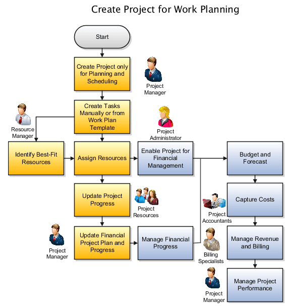

財務管理前の作業プランニング
プロジェクト・マネージャは多くの状況で、プランニング、スケジューリング、または提案目的のためにプロジェクトを作成することが必要になる場合があり、これには財務管理は必要とされません。 プロジェクト・マネージャは、短時間でプロジェクトを作成し、タスクを追加し、リソースを計画できます。 たとえば、商談に関連するプロジェクトがある場合、プロジェクト・マネージャはスケジュールおよび要員配置のニーズを査定する必要があります。 プロジェクトは財務管理なしで無期限に続行できますが、プロジェクト管理者がプロジェクトの財務管理を有効にすることもできます。
次のいずれかの方法で、プランニングおよびスケジューリング用にプロジェクトを作成できます。

財務管理用プロジェクトの有効化
プロジェクト管理者は、「プロジェクト財務管理」作業領域の「タスク」パネル・タブから「財務管理用プロジェクトを使用可能にする」処理を使用して、財務管理用プロジェクトを使用可能にすることができます。 組織、プロジェクト番号およびプロジェクト・テンプレートを指定します。 その後、予算および予測の作成、プロジェクト・コストの取得、プロジェクト全体の収益性および財務パフォーマンスのモニタリングなどの処理を実行できます。 この方法により、作業およびリソースを管理し、プロジェクト・コストを計算し、請求書を生成できます。 プロジェクトが財務管理に対して使用可能になると、アプリケーションによって次の処理が実行されます。

財務管理と同時の作業プランニング
プロジェクトが承認され、リソースが即時にプロジェクトに対して時間および経費を報告する必要がある場合に、すでに財務管理に対して使用可能なプロジェクトを作成します。 プロジェクト・テンプレートを使用したプロジェクト、または別のプロジェクトを作成することで、これを実行できます。 新しい作業プランニング・タスクは、財務タスクのサブタスクとして作成します。
作業プラン・テンプレートを使用して、またはプロジェクト・プランをコピーして財務タスクを作成した場合、財務タスクに割り当てられたタスク日付がデフォルトで「プロジェクト・プランの管理」ページに表示されます。 「作業および財務プランニング全体で共通の財務タスク日付の定義」チェック・ボックスを選択すると、財務プロジェクト・プランおよび作成した対応する作業プランには共通日付が存在し、日付の変更が自動的に同期されます。 ただし、チェック・ボックスを選択した時点ですでに存在しているプランには、日付変更の自動同期が適用されないことに注意してください。
