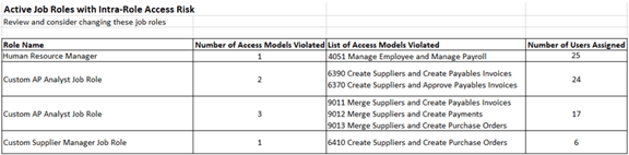

たとえば、ロール内アクセス・リスク要約ワークシートに、ロール内コンフリクトがあるジョブ・ロールを示す行が4行含まれているとします。 その1つである人事管理マネージャは、「Manage Employee and Manage Payroll」というアルゴリズムに違反しています。 このロールは25人に割り当てられています。 このロールは、次の図の最初にリストされています。
「ロール内リスク」要約ワークシートには、アクセス・アルゴリズムに違反する4つのロールのレコードが表示されます。そのうちの1つは人事管理マネージャです。

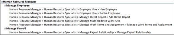

そのアルゴリズムの結果ワークシートを開き(名前のラベルが付いたタブをクリックし)、ピボット表を作成して、ロール名で検索します。 次のようなレコード・セットが見つかります:
アクセス-アルゴリズム・ワークシートのセグメントには、1つのロール内で相互にコンフリクトがあるインシデント-情報パスが表示されます。
この例では、「Manage Payroll」資格/権利に属する1つのパスが、「Manage Employee」資格/権利に属する5つの各パスとコンフリクトがあります。
影響を受けるユーザーの数が多いために、コンフリクトをなくすようにロールを再設計する必要があるという決定をする場合があります。 この例では、セキュリティ・コンソールを使用して、他のすべてのアクセス・ポイントと競合する1つのアクセス・ポイント: Manage Payroll Relationshipを削除する場合があります。
