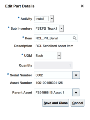

      • 報告プロセス中に、親アセットの詳細と発行済部品のシリアル番号を取得できます。 これにより、アセット階層が導入ベースで同時に更新されます。 これは、部品詳細の追加ウィンドウ(新規部品報告明細の作成時)と部品詳細の編集window(when editing an existing part debrief line)の両方で実行できます。 部品取付報告トランザクションの親アセットは、作業オーダーのアセットからデフォルト設定されます。
        部品詳細の編集
        フィールド
        説明
        資産番号
        入力したシリアル番号のアセット番号が表示されます。 このフィールドは、選択したサービス・アクティビティが取付で、選択した品目がアセット・トラッキング品目であり、シリアル管理されている場合にのみ表示されます。
        親アセット
        値リストには、報告ヘッダー・アセットの構成にすでに含まれている導入ベース・アセットが表示されます。 このフィールドは、選択したサービス・アクティビティが導入で、選択した品目が導入ベース・アセットの場合にのみ表示されます。 報告プロセス中に収集された親アセット情報を使用して、報告アセットの導入ベース構成および階層が更新されます。

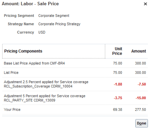

  4. 最終価格は、顧客およびアセットに対して保証とすべてのサービス契約割引を適用した後に計算されます。 消込済の割引を表示するには、各報告明細に表示される金額をクリックします。 たとえば、品目「労務」に表示される金額をクリックします。
  5. ダイアログ・ボックスが開き、すべての価格設定コンポーネントおよび対応する手数料が表示されます。 ここでは、適用された割引を確認できます。
    価格設定コンポーネント
    サブスクリプション・カバレッジがある料金の説明にマウス・ポインタを重ねると、サブスクリプション番号とともに完全な説明が表示されます。 サブスクリプション・カバレッジは、報告ヘッダーの作業オーダー資産から導出されます。

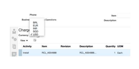

  7. 提供されているサービスの顧客への請求に使用される通貨を変更することもできます。 「通貨」フィールドには、現在の手数料が計算されるデフォルトの通貨が表示されます。 ドロップダウン・ボタンをクリックして、別の通貨を選択します。 既存のすべての手数料明細は、新しい通貨換算レートを使用して価格再設定されます。 これは、価格設定から返されたデフォルト通貨が正しくない場合や、現地通貨で顧客請求書を生成する場合に便利です。 通貨ドロップダウン・リストには、価格設定戦略から導出された通貨が表示されます。
    通貨の変更
